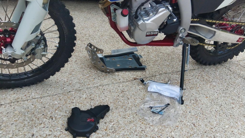

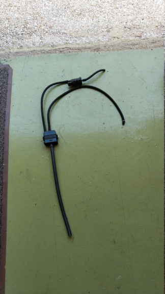

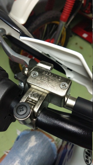

Bon j'ai quand même attaquer et dégagé direct tout ce fatras de canister , électrovanne & CO , j'ai fait une bricole avec une prise male et une resistance de 150 ohms , pas de défaut , un visuel plus propre et 350 gr de moins sur la balance muhaha
Mes trails du moment , multi horizons  - Page 2 Img_1718
et les petites protections de carter en plastoc
Mes trails du moment , multi horizons  - Page 2 Img_1720
en tout cas machine bien construite , même si un truc comme le maitre cylindre d'embrayage minéral Chinois brute de fonderie est limite , sur le frein avant ç'est pas terrible non plus , la visserie n'est pas terrible à certains endroit , des bricoles qui seront régulariser petit à petit .
Mes trails du moment , multi horizons  - Page 2 Img_1721

Hello,
c'était vendredi soir en rentrant du taff , perception du joujou , histoire de continuer la prise en main et elle va bien cette brêle  , évidement petite photo sur mon spot favoris   double V
Et j'adore ce côté racing , dépouiller   cheers
Mes trails du moment , multi horizons  - Page 2 Img_1731
évidement elle ne sera pas arnaché de crash bar & CO , minimum vital , sabot et pares mains origine , les protections carter plastoc , et le petit bout de silicone sur la partie inferieur pour le style   muhaha , restera les protections de radiateur ( invisible ) et la boucle sera boucler , et vraiment pas envie que gâcher le concept en fait  , en sachant que j'ai d'autres trails pour d'autres horizons .
Mes trails du moment , multi horizons  - Page 2 Img_1729
Mes trails du moment , multi horizons  - Page 2 Img_1730

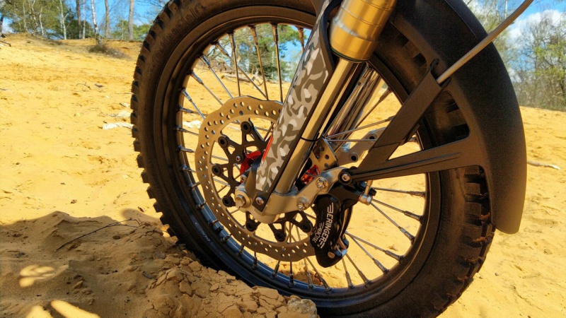

Hello,
j'ai suivi tes posts et m'en inspire :(hello1 oui il y aura une suite sur l'optimisation du poids et clairement sur le haut de la moto tu sens le poids , il va falloir s'y mettre , pour les visses je fait quand c'est possible Titane pour remplacer l'acier " déjà en commande " si contrainte et alu pour habillages et autres pièces sans charges , pour réaliser en alu pas de soucis , pour le carbon plus chiant possible temps qu'il n'y a pas de moules à réaliser , bref bricoler fait partie du plaisir Mes trails du moment , multi horizons  - Page 2 491194
Petit exemple sur ma 900 , hormis le fait qu'elle soit passé en mono disque et gros du gain , visses étriers Titane et freinés , visses disques Titanes , visses alu pour le garde boue , et c'est comme ça sur toute la moto , c'est cher le grammes mais au final le ressenti avec l’addition des grs gagnés
Mes trails du moment , multi horizons  - Page 2 Img_1305

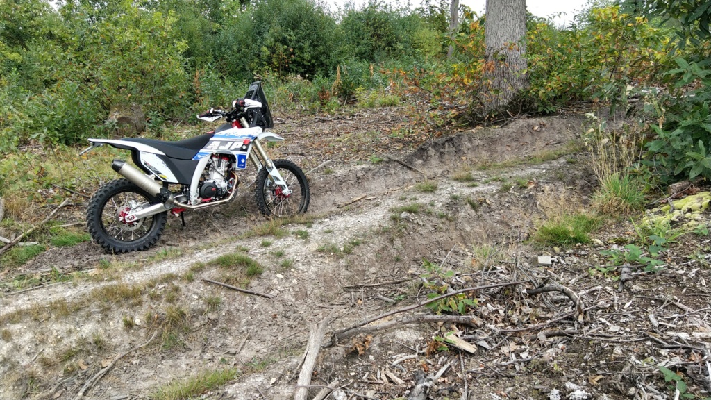

sinon une autre zone ou j'aime évoluer , avec un chemin forestier ou les engins creusent des ornières et trous en adéquation , racines dans l'axe ou traversante , zone ou tout les trail y passent , et bien avec l'AJP c'est trop facile et même si je me doutais ayant mon petit XT350 , c'est quand même bullant , moteur , suspension , encombrement c'est top.
un petit 200 bornes et toujours pas d'erreurs de casting , juste qu'avec cette moto j'ai vraiment envie de ne faire que du hors bitume , c'est grave docteur Mes trails du moment , multi horizons  - Page 2 5581
Mes trails du moment , multi horizons  - Page 2 Img_1732

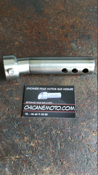

Hello,
bon rien de bien nouveau pour les pros AJP PR7 , mais pour les nombreux petits nouveau comme moi  :(hello1 , cette petite option est parfaite
Avec le bouchon dévissable  made in www.3dmoto.pl , plug and play , tailler dans la masse avec un petit bouchon Acerbis , sans clés ( avec si besoin )  double V , en plus du gain pour le remplissage , ça permet de laisser la clés dans le neiman et manipulations qui vont avec .
Mes trails du moment , multi horizons  - Page 2 Img_1735
Sinon deux trois stickers pour le fun , et surtout le slogan de notre team TLL , Team la loose pour les intimes   Mes trails du moment , multi horizons  - Page 2 5581
Mes trails du moment , multi horizons  - Page 2 Img_1737

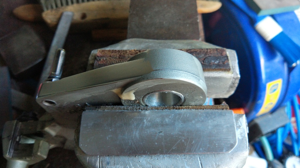

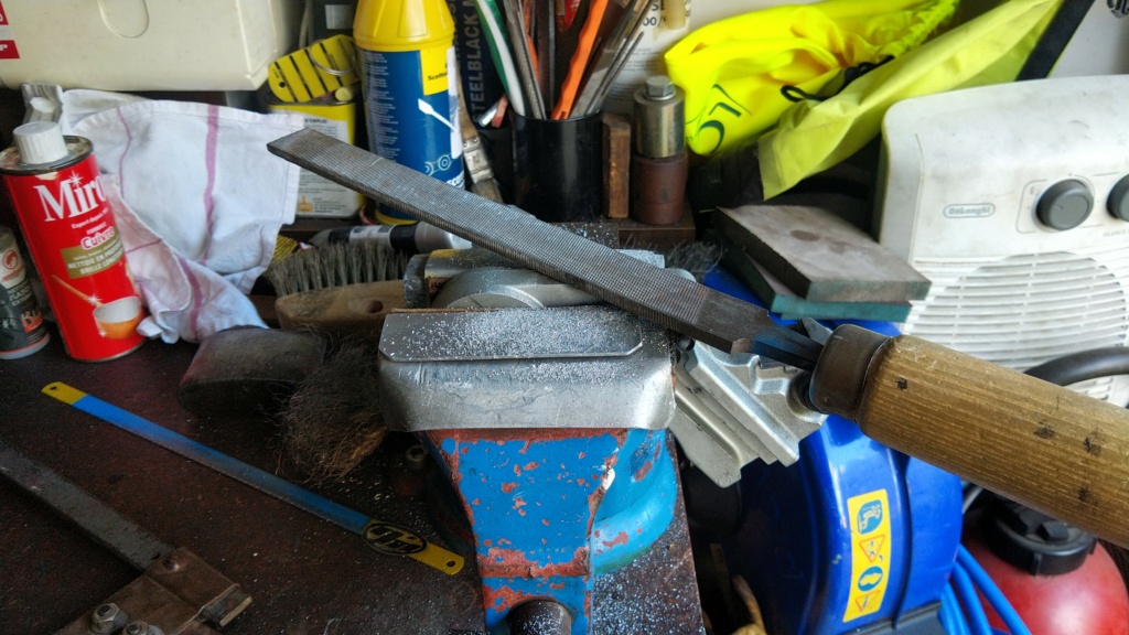

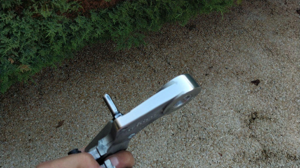

Hello
bon ça ne sera pas compris par certains hello , pour d'autres comme moi ou la finition , look à un importance , ce point devrait être travailler .
Donc la nouvelle platine de fixation choisie par AJP pour sa PR7 est d'origine Brembo moulé , quand jusqu'à présent elle était usiné et anodisé , réduction de coup , annonce de la futur norme et introduction ABS ? , je ne sais pas mais c'est disgracieux et inutile .
Mes trails du moment , multi horizons  - Page 2 Img_1740
Donc perception de la scie , ça commence toujours comme ça Mes trails du moment , multi horizons  - Page 2 5581
Mes trails du moment , multi horizons  - Page 2 Img_1739
et après la scie , lime
Mes trails du moment , multi horizons  - Page 2 Img_1741
changement de lime , 3 différentes sur cette bricole
Mes trails du moment , multi horizons  - Page 2 Img_1742
pas trop mal , en sachant qu'il faut reprendre le rayon et angle sur la longueur
Mes trails du moment , multi horizons  - Page 2 Img_1744
Obliger de travailler l'arrière maintenant pour dégager la boursouflure du moule .
Mes trails du moment , multi horizons  - Page 2 Img_1743
restera un petit polissage au Miror Mes trails du moment , multi horizons  - Page 2 491194
Mes trails du moment , multi horizons  - Page 2 Img_1747
rester à remonter , et c'est un jeu d'enfant sur ce genre de moto , un plus pour le suivi et entretien futur muhaha
Mes trails du moment , multi horizons  - Page 2 Img_1745
et voilà , quand même plus propre et adapté au concept , à j'oubliai , - 20 gr sur la balance Mes trails du moment , multi horizons  - Page 2 5581
Mes trails du moment , multi horizons  - Page 2 Img_1746
