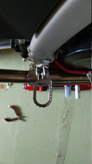

Hello,
après une petite dérive HS muhaha , je reprend le cours , avec l'alignement des reposes pieds, alors mauvaise série ? , mauvais ajustage au montage , pas assez de temps lier au retard ? , quoi qu'il en soit les nouveaux reposes pieds sont montés avec les pieds  Mes trails du moment , multi horizons  - Page 3 5581 , et mon pote qui à acheter la même moto à le même soucis .
bien visible , pas du tout parallèle , éloignant les pieds des commandes et relevant légèrement les pieds .
Mes trails du moment , multi horizons  - Page 3 Img_1783
Mes trails du moment , multi horizons  - Page 3 Img_1784
du coup ça va bricoler  cheers
Mes trails du moment , multi horizons  - Page 3 Img_1782
Mes trails du moment , multi horizons  - Page 3 Img_1785
ça va mieux et améliore l’ergonomie ,
Mes trails du moment , multi horizons  - Page 3 Img_1786
du coup pied à plat , alignement avec sélecteur parallèle et distance rapproché .
Mes trails du moment , multi horizons  - Page 3 Img_1787
J'ai aussi réglé  la longueur au niveau de la pédale de frein , bien trop loin , ou mes autres motos sont toutes réglés à 13 cm de l'entre axe du repose pied ou bout de la pédale , il y avait pratiquement 17 cm , j'ai taillé le bout de la pédale , ça permet d'améliorer le descente de la pédale avec une course un peut plus longue , en sachant que j'ai les platines repose pieds bas - 15 mm.
Bref je suis bien mieux niveau ergonomie par rapport à mes habitudes de pilotage , va falloir maintenant s'attaquer aux rehausses de guidon pour parfaire la position de pilotage et ergonomie qui va avec .
Mes trails du moment , multi horizons  - Page 3 Img_1788

Salut les dur
y avait juste a modifier la butée des repose-pieds j'avait fait la même chose sur des repose-pieds copie PIVOT-PEGS

Oui si tu regardes bien les photos , c'est ce que j'ai réalisé , dommage que ça ne soit pas fait à l'usine avant livraison client , car perso ça me gêne pas plus que ça , mais pour d'autres non bricoleurs avec plus de 13000€ de facture , ça passe de suite moins bien , enfin pour ceux qui l'on vue muhaha

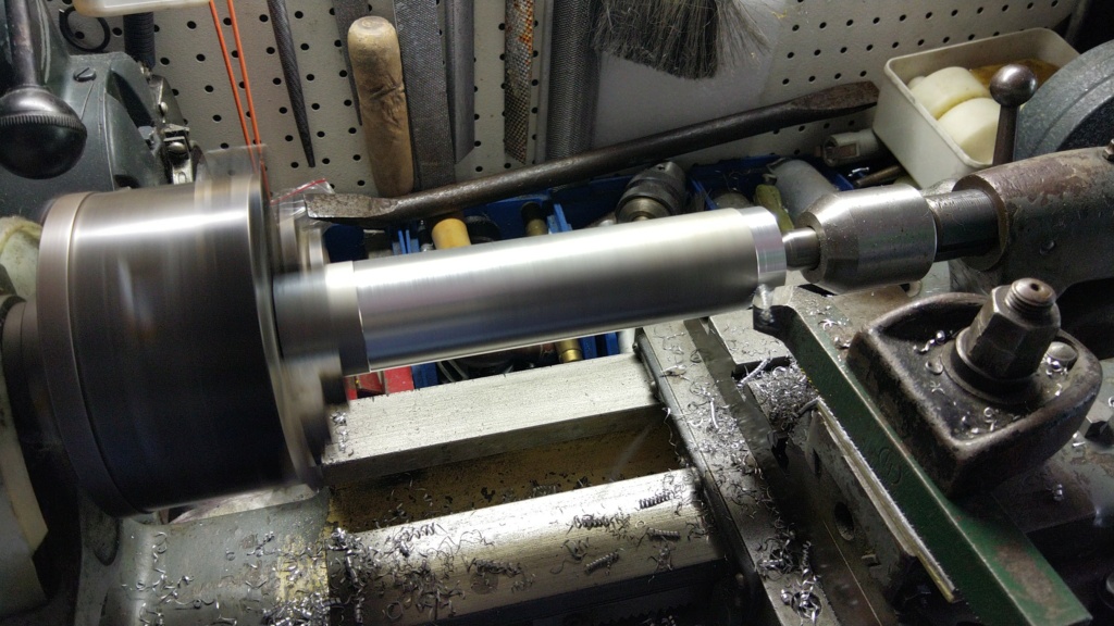

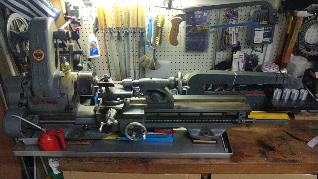

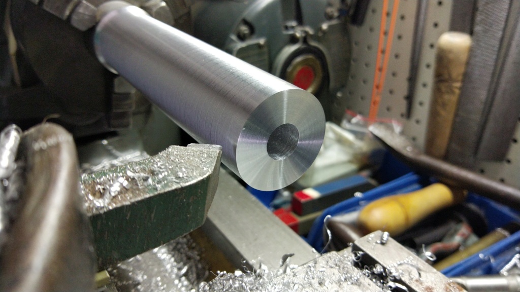

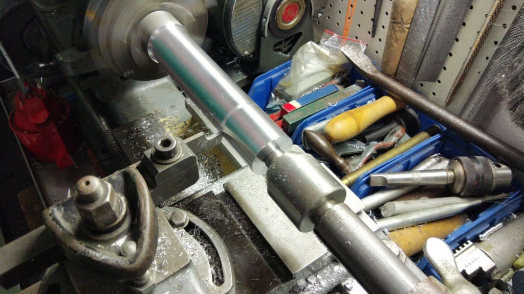

Hello,
ça fait 20 ans que j'ai ce petit Myford qui date des années 60 , un vieux coucou Anglais et graduation en inch Mes trails du moment , multi horizons  - Page 3 5581 , qui a du jeux au niveau du chariot , mais qui me permet de faire deux trois bricoles encore aujourd'hui , ayant quelques barres brut de dural , c'était le moment de ce faire du copeaux  Mes trails du moment , multi horizons  - Page 3 491194 , avec la réalisation des rehausses de guidons .
Mes trails du moment , multi horizons  - Page 3 Img_1791
Mes trails du moment , multi horizons  - Page 3 Img_1790
objectif diamètre 33 mm
Mes trails du moment , multi horizons  - Page 3 Img_1789
Perçage , alésage 12 mm , même si ça sera un peut au dessus pour ce trou lisse , pas de prise de tête à sortir l’alésoir ça ne servait à rien
Mes trails du moment , multi horizons  - Page 3 Img_1793
Mes trails du moment , multi horizons  - Page 3 Img_1792
réglage de l'outil à tronçonner , qui servira juste à marquer , car pas le bon outil et emplacement pour ne par emporter la pièce.
Mes trails du moment , multi horizons  - Page 3 Img_1794
Mes trails du moment , multi horizons  - Page 3 Img_1795
donc scie tour éteint pour la sécurité
Mes trails du moment , multi horizons  - Page 3 Img_1797
Surfaçage
Mes trails du moment , multi horizons  - Page 3 Img_1796
Et voilà , j'ai débité la barre , 2 de 35 mm et deux de 40 mm
Mes trails du moment , multi horizons  - Page 3 Img_1798
un coup de propre pour la prochaine , ou je vais devoir certainement retoucher les nouvelles tête de boulons vue le montage AJP
Mes trails du moment , multi horizons  - Page 3 Img_1799
Bref toujours sympa de ce fabriquer des petites pièces pour sa moto Mes trails du moment , multi horizons  - Page 3 11175 .

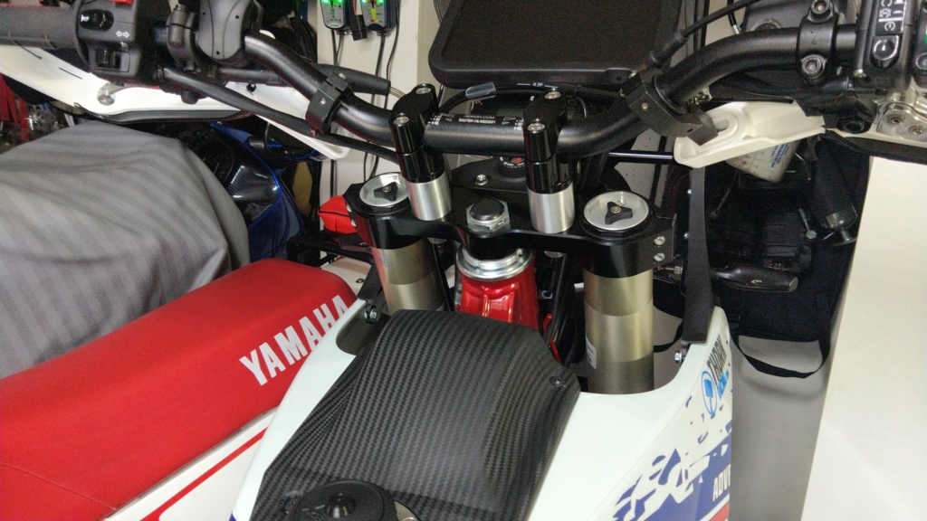

aller j'ai terminé cet après midi , avec la mise en formes des visses , trouver dans mes tiroirs , deux boulons M12 x 80 mm .
bref pas le choix , ça rentrera pas Mes trails du moment , multi horizons  - Page 3 5581
Mes trails du moment , multi horizons  - Page 3 Img_1802
mise à l'épaisseur
Mes trails du moment , multi horizons  - Page 3 Img_1800
au diamètre , je passe sur l'étape du méplat torcher à la lime cheers
Mes trails du moment , multi horizons  - Page 3 Img_1801
montage "provisoir" des versions 35 mm , avec un guidon à 15° et - 15 mm sur les reposes pieds pour caser mon 1.92 m et être bien niveau ergonomie , j'ai des 40 mm si besoin .
je verrais après si peinture noir ou pas , et passer toutes les visses en titane sur le haut de la moto .
Mes trails du moment , multi horizons  - Page 3 Img_1803
Bref ça c'est fait .

si ca rouille pas je laisserait comme ca !
Rico900
Rico900
MOTOS : XT350_PR7_F900GS_1090R AVD_NT1100DCT_CBR1100XX
Messages : 264
Ville ou région : Val d'Oise
Mes trails du moment , multi horizons  - Page 3 Empty
MessageSujet: Re: Mes trails du moment , multi horizons    Mes trails du moment , multi horizons  - Page 3 EmptyDim 15 Oct 2023 - 12:09
C'est du Dural ( AU4G) donc ça ne bougera pas , et oui c'est pas déconnant de laisser naturel , avec les bouchons de fourches , ou écrou du tés de fourche sup .

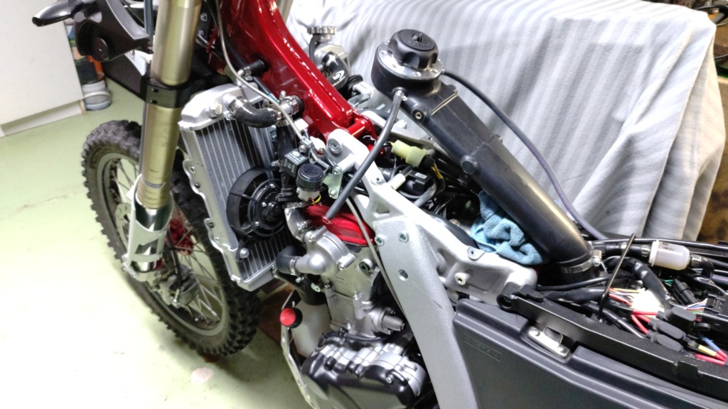

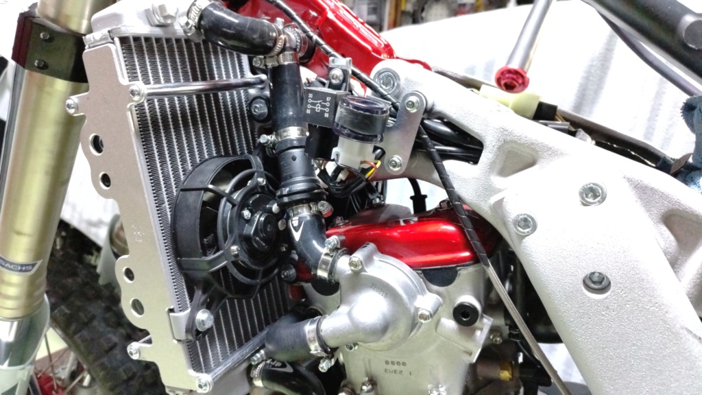

Hello,
une bricole de plus cheers , ou tout du moins le montage d'un accessoire , pratiquement invisible une fois monter , mais c'est pour la bonne cause , avec les protections de radiateur , tout simple qui permettra de limiter la casse .
Mes trails du moment , multi horizons  - Page 3 Img_1806
Mes trails du moment , multi horizons  - Page 3 Img_1805
il faut sortir les durites , mais mon manche de lime multi-usage Mes trails du moment , multi horizons  - Page 3 491194 évite de perdre le liquide , petite perte mais minimiser
Mes trails du moment , multi horizons  - Page 3 Img_1807
un coté de fait
Mes trails du moment , multi horizons  - Page 3 Img_1809
j'attaque l'autre
Mes trails du moment , multi horizons  - Page 3 Img_1810
je passe les étapes , mais ok , avec déport de la connectique de l’électrovanne du canister , la nouvelle platine ce passera du retour qui supportait l’électrovanne
Mes trails du moment , multi horizons  - Page 3 Img_1811

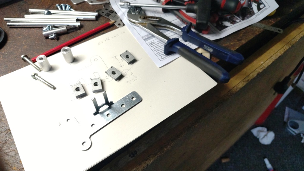

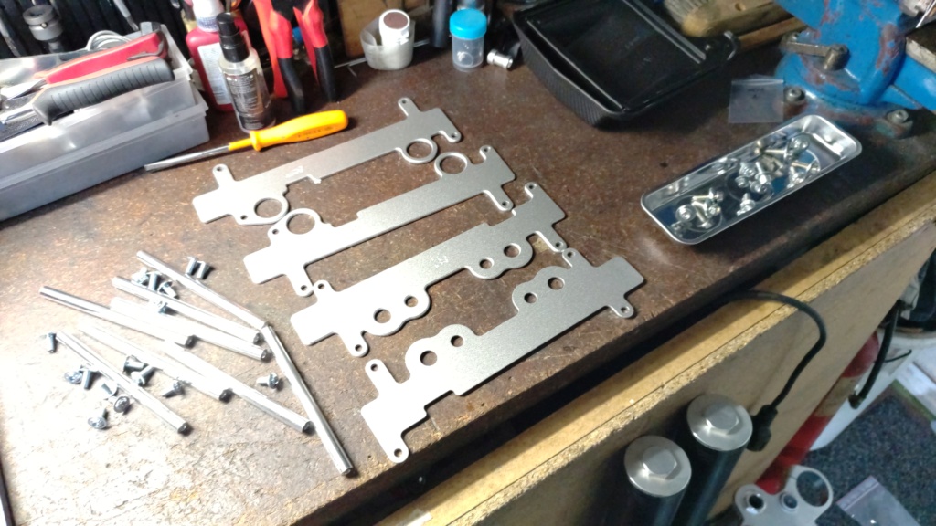

j'ai profité de l'occasion pour dessiner vite fait les supports portes relais , et entretoises , ça optimisera en mode carbone / titane dans quelques temps , le klaxon d'origine devra laisser la place à un autre plus compact et légers , une enclume le truc
Mes trails du moment , multi horizons  - Page 3 Img_1808
pour la suite il va y avoir du taff niveau électrique , avec un nouveau commodo plus fin , permanentant une meilleur intégration du module de commande bluetooth , les deux c'est à peut prêt la largeur du commodo d'origine , trop gros à mon gout sur ce type de moto .
Mes trails du moment , multi horizons  - Page 3 Img_1812
