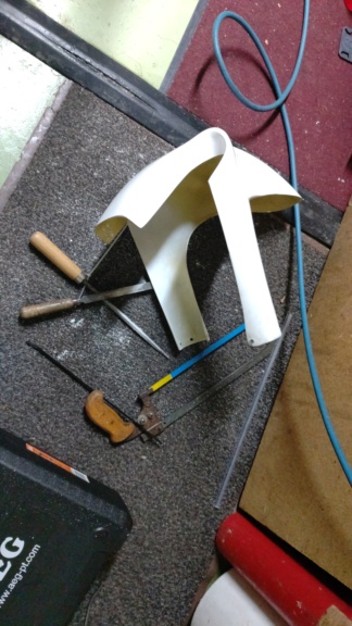

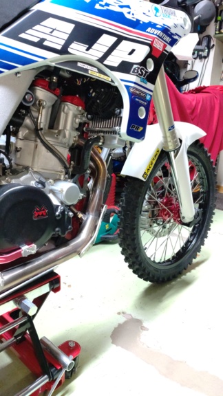

bon il pleut c'est la semaine , autant aller au charbon , histoire d'être peinard le week-end .
donc réception du garde boue ( https://www.perfect-fairings.com/)
la référence:  https://www.perfect-fairings.com/product/ktm-690rr-front-fender-rally-fiberglass/  , merci à leroudani pour l'info  hello
donc une version fibre + 3 cm , alors perfect c'est du marketing  Mes trails du moment , multi horizons  - Page 4 5581 , car il y a beaucoup de défauts , hors ajustement pour le montage qui demande un peut de pratique .
Mes trails du moment , multi horizons  - Page 4 Img_1813
J'ai donc fait un gabarit avec du scotch avec les protections plastique d'origine et coller sur le garde boue qui a des ébauches de trous  très approximative
Mes trails du moment , multi horizons  - Page 4 Img_1814
il faudra travailler un peut avec limes & rappes , car ça passe très prêt des tubes de fourches , chose qui est souvent fait avec les poly sur les motos de pistes
Mes trails du moment , multi horizons  - Page 4 Img_1816
derniers ajustement et montage
Mes trails du moment , multi horizons  - Page 4 Img_1815
dans l'immédiat visses alu trouver dans mes caisses , sera remplacer par du titane
Mes trails du moment , multi horizons  - Page 4 Img_1817
voilà finish , alors les gouts et couleurs , mais de mon côté je préfère ce look , quand aux projections ça limitera , pour le scotch sur la bulle , bas , elle va être certainement retailler affraid
Mes trails du moment , multi horizons  - Page 4 Img_1818

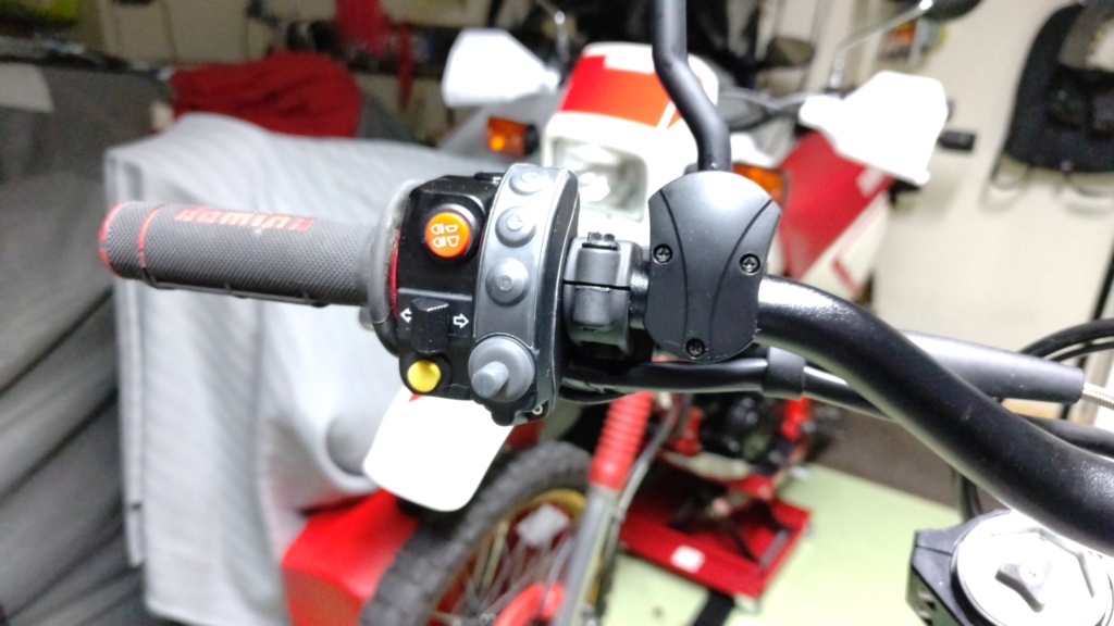

Du coup vue que j'attaque le sujet commodos & deux trois bricoles , démontage
Mes trails du moment , multi horizons  - Page 4 Img_1825
et vite fait traçage d'une des plaques de fixation de la tour , qui à elle seule et sans visses , c'est 390 gr , à vue de nez avec entretoises , visseries 1 kg n'est plus très loin à ce niveau .
donc cahier des charges , c'est de refaire les platines acier en carbone , les entretoises alu en carbone et la visseries acier en titane , le titane sur l'avant sera également de la partie sur les visses des tés de fourches , et tout les visses qui fixe les accessoires du guidons , du coup du taff et gros investissement , pour le plaisir des yeux et un petit gains de poids , qui devrait être sympa ici .
Mes trails du moment , multi horizons  - Page 4 Img_1826
Bon déjà en PLS muhaha
Mes trails du moment , multi horizons  - Page 4 Img_1827
Rico900
Rico900
MOTOS : XT350_PR7_F900GS_1090R AVD_NT1100DCT_CBR1100XX
Messages : 272
Ville ou région : Val d'Oise
Mes trails du moment , multi horizons  - Page 4 Empty
MessageSujet: Re: Mes trails du moment , multi horizons    Mes trails du moment , multi horizons  - Page 4 EmptyMer 1 Nov 2023 - 21:46
hello , terminer à 21H00 , avec une grosse journée de taff , pas si simple muhaha .

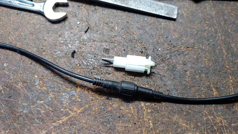

Je commence à tester les continuités
Mes trails du moment , multi horizons  - Page 4 Img_1830
avec un démontage pour bien visualiser , car la logique des deux commodos et couleurs de câbles sont diamétralement opposés
Mes trails du moment , multi horizons  - Page 4 Img_1828
à la soudure Mes trails du moment , multi horizons  - Page 4 491194
Mes trails du moment , multi horizons  - Page 4 Img_1829
Test avant de fermer
Mes trails du moment , multi horizons  - Page 4 Img_1832
je ferme donc , avec deux types de scotchs , ça devrait limiter niveau frottement et renforcer sur le long terme .
Mes trails du moment , multi horizons  - Page 4 Img_1833
voilà donc le montage final , l'ergonomie est maintenant au top , ça a permis également au maitre cylindre de retrouver une place naturel pour sa manipulation ,
ici ça sera difficile de faire plus compact ou propre .
Mes trails du moment , multi horizons  - Page 4 Img_1831
me reste encore à raccorder à la batterie le commodo bluetooth , changer quelques connecteurs , changer le module de charge de la tablette , je vais revoir la partie cligno avant , de quoi m'occuper encore quelques heures Mes trails du moment , multi horizons  - Page 4 11175

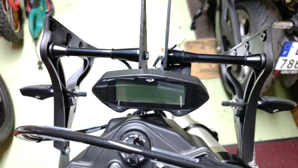

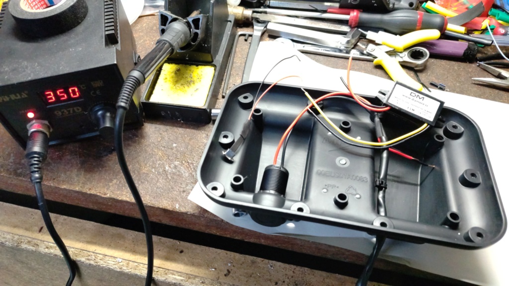

que la lumière soit Mes trails du moment , multi horizons  - Page 4 491194
Mes trails du moment , multi horizons  - Page 4 Img_1834
le tout avec un montage soft , il faut rester propre même si ça ne se voit pas   Basketball
Mes trails du moment , multi horizons  - Page 4 Img_1836
En tout cas après un appairage rapide , le fonctionnement est top , ça va parfaire ce sujet navigation   cheers
Mes trails du moment , multi horizons  - Page 4 Img_1835
Bon à droite c'était avant , à gauche c'est maintenant :lol!: , je peaufine ou pinaille , mais un trou qui ne sert à rien , je le dégage Mes trails du moment , multi horizons  - Page 4 5581

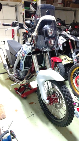

Merci pour le lien. J'avais mis de côté il y a 1 an ou deux et suis passé à autre chose.
C'est ce qu'il me faut pour mon DR800 (r)  bien

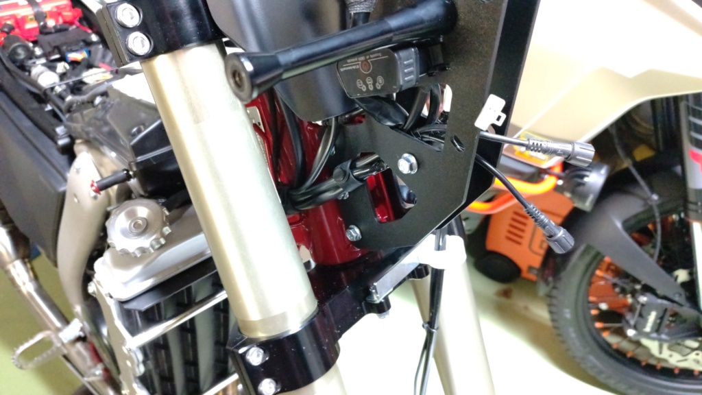

aller la suite , avec le changement de certaines onnectiques , comme la vilaine prise non étanche du feu stop , qui était bien visible au niveau de la colonne , c'est plus propre .
Mes trails du moment , multi horizons  - Page 4 Img_1838
Mes trails du moment , multi horizons  - Page 4 Img_1839
le faisceau à été "revue" , avec l'optimisation qui va avec pour faire propre , les cosses d'un autre âge au niveau des cligno sont également changer par des étanches .
Mes trails du moment , multi horizons  - Page 4 Img_1840
j'ai revue le passage des câbles des clignos en mode volant / fouillis via un cheminement qui cours le long des longues entretoise pour la fixation de la bulle , ça ne sert à rien , ok , mais aimant les choses épurer ça me pique moins les yeux Mes trails du moment , multi horizons  - Page 4 5581
Mes trails du moment , multi horizons  - Page 4 Img_1842
Mes trails du moment , multi horizons  - Page 4 Img_1841

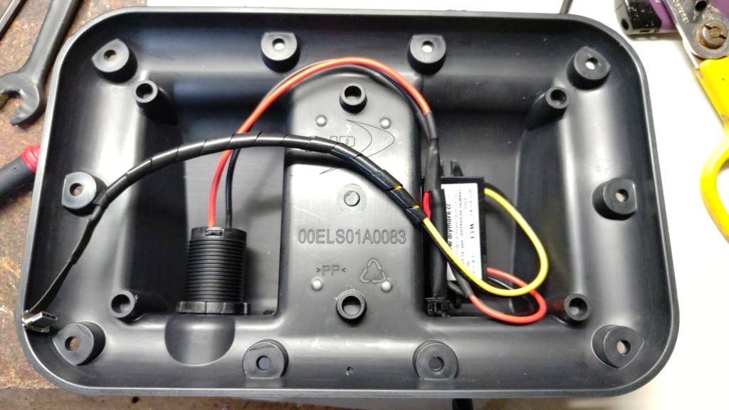

suite au sujet déjà expliqué sur le forum , j'ai changer l'alimentation de la tablette/USB par une 3A
Mes trails du moment , multi horizons  - Page 4 Img_1843
pour rappel .
Mes trails du moment , multi horizons  - Page 4 Img_1844
il n'y a plus qu'à fermer :(hello1
Mes trails du moment , multi horizons  - Page 4 Img_1845
la suite ça sera sur les pares mains d'origine KTM muhaha

RICO tu trouve ca ou ces cordons fiches qui se vissent pour les clignotants par exemple ? merci d'avance
Rico900
Rico900
Messages : 272
MessageSujet: Re: Mes trails du moment , multi horizons    Mes trails du moment , multi horizons  - Page 4 EmptyVen 3 Nov 2023 - 17:54
Ici par exemple hello
https://fr.aliexpress.com/item/1005005942240252.html?spm=a2g0o.productlist.main.21.4b65eT4qeT4qWy&algo_pvid=4f9e022e-3241-4664-a018-8428b77e96ab&aem_p4p_detail=20231103095355102177464203450001489420&algo_exp_id=4f9e022e-3241-4664-a018-8428b77e96ab-10&pdp_npi=4%40dis%21EUR%218.04%215.63%21%21%2161.06%21%21%40210387a116990304349604616e90a8%2112000034955623992%21sea%21FR%21828544155%21&curPageLogUid=TkZS8qpTSYcJ&search_p4p_id=20231103095355102177464203450001489420_11

jobric a écrit:
ah ok merci a toi , je trouve ca propre et ca a l'air étanche et pas chère !
Oui le ratio est très bon , j'utilise depuis une dizaine d'années ce genre de connectiques , notamment sur les feux leds additionnels , graisseur automatique ou déport USB , ça ne bouge pas , d'ailleurs sur l'AJP j'ai fait de la récupération pour l'une d'entre elle , bref serin sur le sujet .

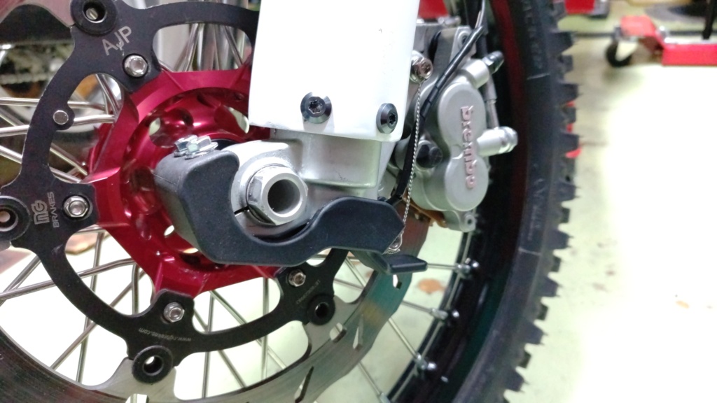

Sinon enfin reçu les protections de pieds de fourche , voilà un lien si l'envie ou besoin ce fait sentir , attention il faudra 4 visses M6X40mm , car livré avec du M8
https://fr.aliexpress.com/item/4000029214762.html?spm=a2g0o.order_list.order_list_main.41.29c85e5bs3mOB5&gatewayAdapt=glo2fra
Mes trails du moment , multi horizons  - Page 4 Img_1846
Mes trails du moment , multi horizons  - Page 4 Img_1847
ça commence à être racing tout ça Mes trails du moment , multi horizons  - Page 4 5581

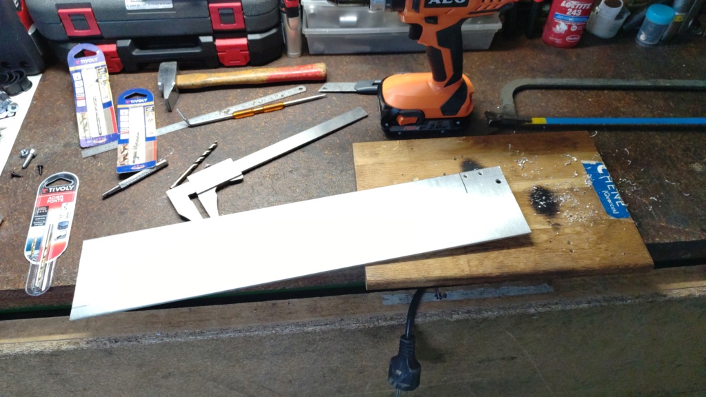

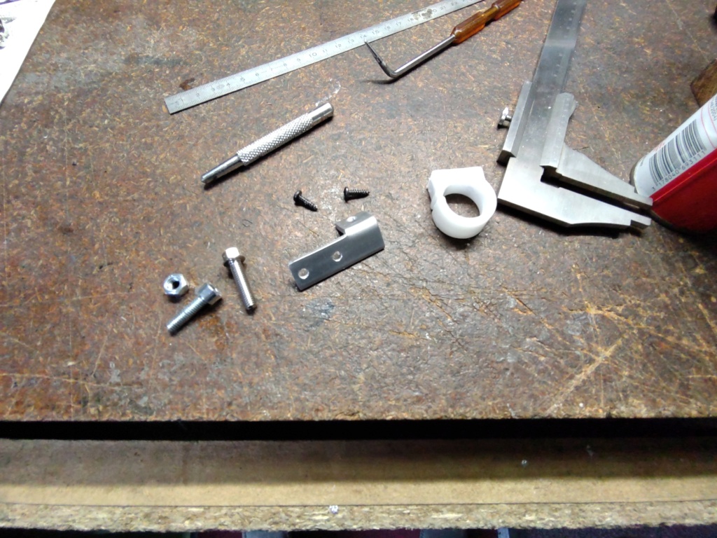

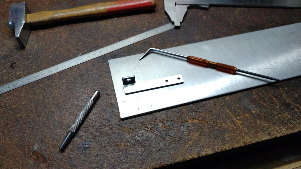

Aller une bricole à la porté de tous hello
ça ce passe au niveau du tés inférieur de patte de fixation pour le passe gaines , et vue que j'ai changé le cheminement , je me suis dit autant optimiser , car là la patte en acier à ferrer les ânes   muhaha est bien trop longue .
Donc perception d'une plaque d'AU4G , vestige de ma folle époque de constructions de prototypes RC Mes trails du moment , multi horizons  - Page 4 491194 , épaisseur 3 mm , et hop traçage
Mes trails du moment , multi horizons  - Page 4 Img_1851
3 trous
Mes trails du moment , multi horizons  - Page 4 Img_1849
Après la découpe , scie et limes et bien "ébavurage"
Mes trails du moment , multi horizons  - Page 4 Img_1850

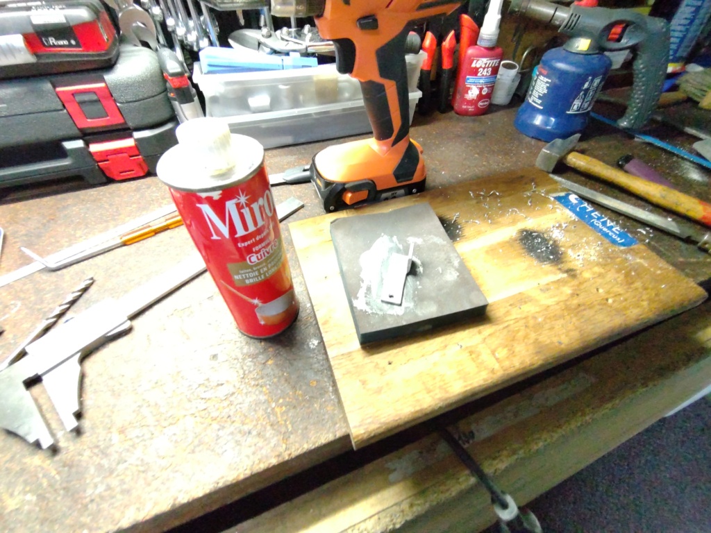

au pliage, je chauffe toujours , évite les cassures , et un bon marteau   Mes trails du moment , multi horizons  - Page 4 5581
Mes trails du moment , multi horizons  - Page 4 Img_1853
Polissage soft , faut que c'est propre quand même
Mes trails du moment , multi horizons  - Page 4 Img_1854

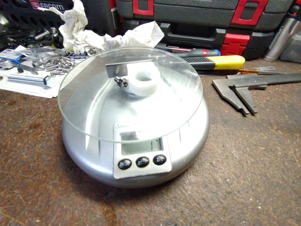

bon en 15 minutes c'est torché , un visse titane coupé à la bonne dimension sera de la partie .
Mes trails du moment , multi horizons  - Page 4 Img_1852
une fois en place , à l'occasion lors d'un prochain envoie de pièces à la peinture époxy , elle passera en noir
Mes trails du moment , multi horizons  - Page 4 Img_1855
