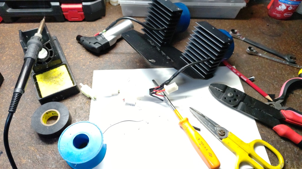

Salut ,
la suite du sujet upgrade Kit Leds LSK avec les platines BMS hello .
bon j'ai toujours du mal avec ce genre de prises moi  Mes trails du moment , multi horizons  - Page 5 5581
Mes trails du moment , multi horizons  - Page 5 Img_1859
Tu coups étant chaud sur le sujet électrique  Mes trails du moment , multi horizons  - Page 5 491194 , je revois le point , qui aide également pour le montage , en sachant que d'origine une seule prise sort du bloc phare , ici je vais la même , normalise en somme .
Mes trails du moment , multi horizons  - Page 5 Img_1860

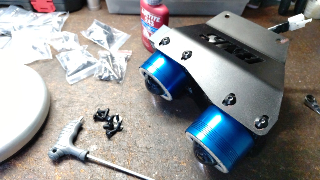

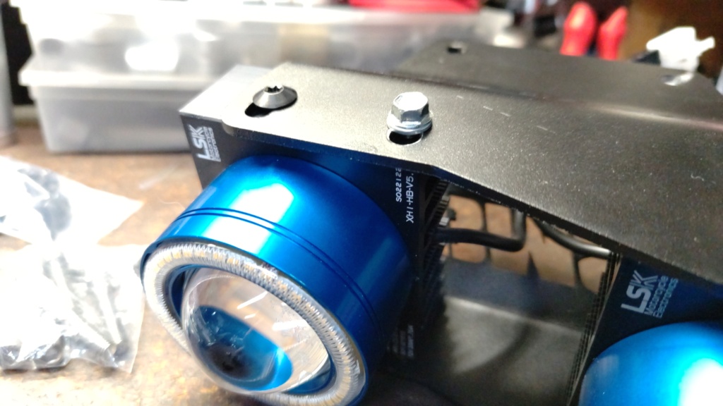

Une fois ok séance pesage , et je n'était pas forcément serin , car je les connais les LSK , à la qualité de construction vraiment top et dense niveau matière  , la parade c'est certainement les nouveaux supports alu VS acier  Basketball
Mes trails du moment , multi horizons  - Page 5 Img_1861
donc c'est la bonne surprise , car je ne connaissait pas le poids de l'ensemble , était prêt à prendre un peut de masse , car l'idée était vraiment de passer un gap niveau éclairage , le look épuré c'était cadeau .
Mes trails du moment , multi horizons  - Page 5 Img_1862

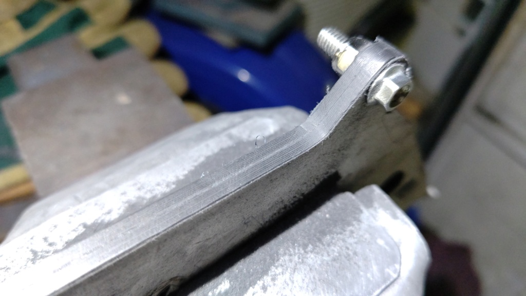

du coup avec ma petite patte alu maison au niveau du passage de la gaine de frein , c'est 107 grs de gagné  et encore la visserie n'a pas encore été changés , c'est pas si mal sur une moto ou ça reste compliqué de gagné du poids.
Le gain sera bien plus important quand les platines acier de la tour seront réaliser en carbone , le visses acier seront remplacer avant .
voilà ça avance dans le bon sens  Mes trails du moment , multi horizons  - Page 5 491194

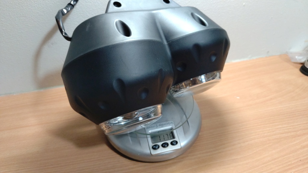

Hello :(hello1 ,
non pas encore , mais elle pèse un âne mort , l'ayant démonté 2/3 fois , d'ailleurs j'avais dans l'idée de la retailler pour avoir un look un peut plus ramassé , et j'ai demandé le prix pour savoir si je faisait une connerie , la remplacer , et bien à 240€ la bulle ça amène réflexion Mes trails du moment , multi horizons  - Page 5 5581 .

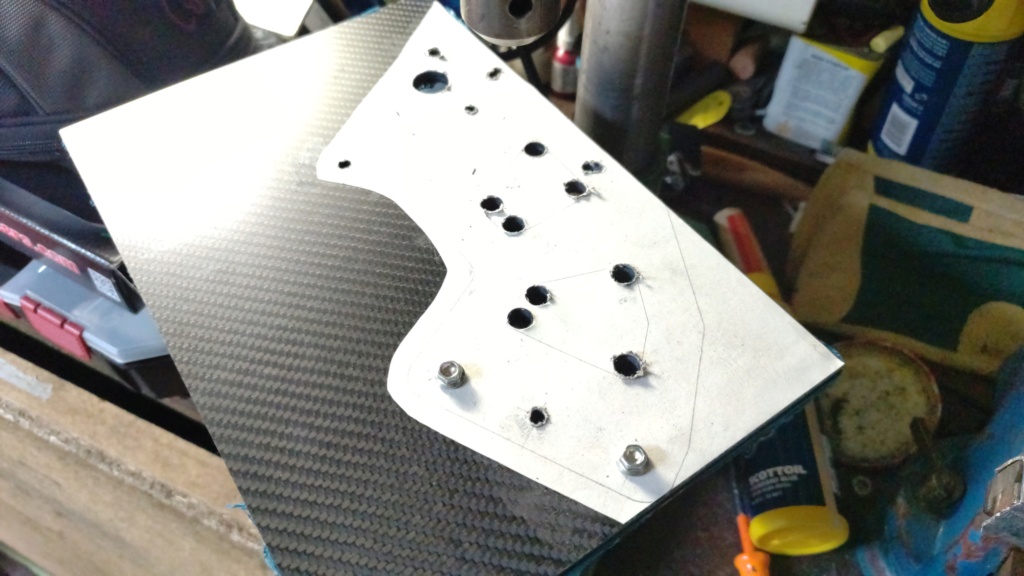

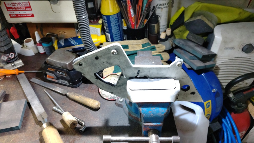

Bon sur le sujet masse en hauteur , j'ai enfin commandé mes deux plaques carbone 4 mm pour en fabriquer , et toute la visserie titane pour assembler le tout , les entretoises alu seront réaliser en carbone , les visses de bulle ainsi que les écrous en alu .
J'ai également commander les deux boulons M12 + écrous Titane pour les fixations pontets , à l'heure actuelle toute la visserie des accessoires guidons sont remplacés titane .
En tout cas sur un concept "rallye" et tête de fourche qui de facto est en hauteur , les masses sont vraiment importantes , et même si c'est en 800 grs à un kg de gain à ce niveau , restera comme toujours le look avec des pièces de qualité et tenue dans le temps .
pour le fun , mais ça commence à faire niveau changement de visses depuis l'achat de la moto muhaha
bon je ne vais pas détailler visse par visse , je ferais un topo à la fin en pesant toute la visserie acier .
Pour rappel le titane est 30 % plus résistant que l'acier mais près de 43 % plus léger et 60 % plus lourd que l'aluminium mais deux fois plus résistant
Jérémy m'avait prévenu pour le tarif  sniff
pour ma part la moto ne fera que du tout terrain.
Je cherche également à améliorer l'éclairage et recentrer un peu la masse suspendue, je pense monter une tour de navigation adventure men cave enduro, ça semble être un compromis plug & play convenable, la tour complète pèse 2.5kg  hors tablette avec sa visserie d'origine, les pièces sont dispo à l'unité si broyage, l'éclairage quoique non homologué fonctionne du feu de dieu et comme cité plus haut ce ne sera pas un souci.
3 mm c'est largement suffisant ...

Probablement :(hello1 ,du coup j'ai basiquement repris l'épaisseur des platines acier .
Ben justement, elles font 3 mm .

Hello hello
bon après un interlude , me revoilà double V , avec une bricole fait au bout de l'établi , à l'ancienne .
Réalisation des platines carbone pour remplacer les versions d'origine en acier à ferrer les ânes muhaha .
la chronologie vite fait en photos Mes trails du moment , multi horizons  - Page 5 11175 , avec scie , limes et perçage , du basique donc .
Mes trails du moment , multi horizons  - Page 5 Img_1884
Mes trails du moment , multi horizons  - Page 5 Img_1883
Mes trails du moment , multi horizons  - Page 5 Img_1882
Mes trails du moment , multi horizons  - Page 5 Img_1885
Mes trails du moment , multi horizons  - Page 5 Img_1888
Mes trails du moment , multi horizons  - Page 5 Img_1887
je passe l'étape entretoise carbone , simple tube , mais une fois monté avec les visses titanes ça tombe à 200 grs , soit la moitié du poids d'une seule plaque acier et sans visses et entretoises , oui ici le gain va être substantiel .
bref ça c'est fait , plus qu'à monter .
Mes trails du moment , multi horizons  - Page 5 Img_1886

Hello,
la suite
du coup le gain est substantiel , et une fois la mise à niveau effectué au niveau des visseries périphérique , c'est un peut plus de 850 grs incluant les 120 grs déjà gagné sur les leds LSK , me reste encore les 8 visses M8 en titane à changer au niveau des Tés , le post de pilotage étant également passer full titane , sans aller dire que le kilo sera gagné , ça ne sera plus très loin , et à 1,30 m du sol , c'est pas que du flan muhaha
Origine
Mes trails du moment , multi horizons  - Page 5 Img_1890
home made ( réactualisé )
Mes trails du moment , multi horizons  - Page 5 Img_1891
j'ai revue également la visserie ici , les versions Leroy Merlin c'était pas possible , donc Titane traité noir .
Mes trails du moment , multi horizons  - Page 5 Img_1894
Mes trails du moment , multi horizons  - Page 5 Img_1892
Mes trails du moment , multi horizons  - Page 5 Img_1893
Mes trails du moment , multi horizons  - Page 5 Img_1889
voilà avec en plus du gain de poids ce petit côté racing
Mes trails du moment , multi horizons  - Page 5 Img_1895
Reste plus que la bulle , et à rouler , bon en ce moment c'est dead
