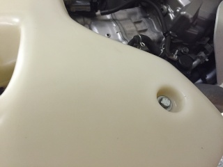

| hello !! petite question pour Fred , ou tout autre qui aurait installé le réservoir IMS 4 gallons : - reprend-il les fixation d'origine ( 2 vis à l'avant de la selle ) ? - je crois voir sur tes photo qu'il est également fixé par des vis ( une de chaque côté ) sur la partie basse ? - pas de souci particulier lors de l'installation , rien à modifier ? merci les gars !!! Criss _________________ http://cisco-road-trip.jalbum.net

| - Criss a écrit:
- hello !!
merci les gars !!!
Criss Il n'y a aucune modif à faire. Les fixations sont identiques au réservoir d'origine. ![hello](/users/3214/12/72/50/smiles/644804.gif) _________________ Plus d'un demi siècle,Grand-père,mais le cul sur ma moto j'ai à nouveau 15 ans ....... ![sifflote](/users/3214/12/72/50/smiles/919952.gif) ![Drz400S et E (on n'est pas sectaire) - Page 5 Img_2910](https://i.servimg.com/u/f28/20/04/79/80/th/img_2910.jpg) |

| Bonjour Criss, Dans le kit de montage il y a çà : 1) Gas Cap & Seal (2) Rear Mounting Brackets (4) 6 x 12mm Hex – uses: 2) Seat hook 2) S/SM/SR only-fuel valve (2) 6 x 16mm Hex Bolt (rear mount) (1) Fuel Petcock Flange Gasket (2) 6 X 55mm hex head Bolts (shroud mount) (2) ¾ x ¾” Spacer (shroud / radiator) #92825A146(2) 6X25mm Large Fender Washers (1) Seat Hook (1) 36” vent line 7/32” #27043(1) vent line coupling #5463K211![Drz400S et E (on n'est pas sectaire) - Page 5 Img_3812](https://i.servimg.com/u/f84/14/43/00/78/img_3812.jpg) ![Drz400S et E (on n'est pas sectaire) - Page 5 Img_3810](https://i.servimg.com/u/f84/14/43/00/78/img_3810.jpg) ![Drz400S et E (on n'est pas sectaire) - Page 5 Img_3811](https://i.servimg.com/u/f84/14/43/00/78/img_3811.jpg) Tu récupères juste le robinet d'essence. |
