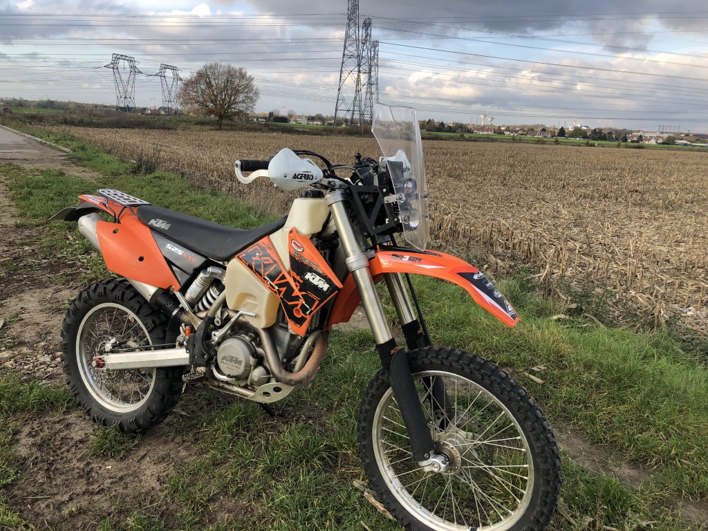

| Salut à tous, Après 2 Yamaha Ténéré (3AJ & DM01) et plusieurs essais j'ai tenté une nouvelle approche du offroad. Comme beaucoup de monde je cherchais "la" machine qui va bien, a savoir pas trop lourde dans les chemins, mais sans besoins de refaire le moteur tous les 4 matins et capable de cruiser à 120 sans tout exploser. Tout le monde connais la réponse, c'est l'AJP PR7 qu'il faut! Mais on a presque tous une bonne excuse pour ne pas sauter le pas... Ajoutons à ça le fait que j'ai une remorque et pas spécialement d'affection pour les trajets autoroutiers... Donc plutôt que tenter d’alléger et rendre performant un trail, j'ai moi aussi pris le problème et l'envers et décidé d’équiper une enduro, un peu comme une machine de "rallye raid" mais plus soft et capable d'emporter des bagages. La 525 EXC quand t'ouvre la notice, on t'explique qu'il faut vidanger toutes les 10 heures et refaire le moteur toute les 100 heures. Mais quand tu fouilles bien chez les americains, si tu ne fais pas d'usage extrême tu te retrouve avec une machine super fiable, avec une boite 6, qui fait un peu plus de 100kg. Et ca me permettra d'avoir une moto pour faire des rando enduros, mais aussi des balades plus soft, et même envisager l'afrique. Coup de bol j'ai un pote qui en à une, je la test et fini d'être convaincu. Les trails que j'avais testé étaient vraiment "cool", la 525 ça tire bien les bras, ça cabre, ça part en couille, ça t'embarque. Moi qui aime les machines caractérielle je suis satisfait. En plus le comportement reste proche d'une moto "normal", a l'inverse d'un 2 temps récent. L'avantage de cette machine, c'est que personne n'en veut. En enduro c'est trop lourd, en supermotard c'est trop vieux, et en ville ca n'est même pas critair 1!! J'en trouve une pas loin de chez moi, elle roule bien, démarre au quart de tour, normalement l'entretien est suivi mais bon... Je préfère toujours acheter une moto "prix plancher" et tout refaire que faire confiance au vendeur. Mon plan est donc le suivant, je m'inscrit à l'enduropale, et une fois l’expérience terminé on partira sur une grosse révision du moteur et changement de tout les roulements. Ensuite je fais refaire / refait tout, puis direction le Hellas Rallye en Mai. Et peut-être les pistes espagnols. Pour l'instant j'ai fait 2 balades tranquilles avec, la bulle et les gros pare-mains protégent bien du froid! J'ai fini ma première sortie @ 20km/h suite à l'explosion d'un roulement de roue arrière mais c'est du consommable. Ma todolist - Tête de fourche - Selle + confort - Renfort de la boucle arrière - Refection amortisseur (fourche déjà faite) - Electricité - Amortisseur de direction - Changement des roulements - Carénages neufs (blanc) - Cosmétique divers J'ai commencé par ajouter un contacteur à clé histoire de pouvoir aller chercher un café sans me faire taxer la bécane  Et aussi une bequille TrailTech, payé à prix d'or mais je trouve que c'est un accessoire essentiel vu comme l'origine est mal foutu! Déjà que de base elle tiens mal, mais alors avec la machine chargée j'imagine pas. Niveau TDF pour le moment j'ai terminé la base. Après moult retournement de cerveau j'ai décidé de l'accrocher sur les T de fourches plutôt que faire une "tower nav". Je suis parti une tête de fourche made in china, et j'ai construit autour avec les moyens du bord et de la récup. La bulle est une bulle haute pour MT09, ca ne coûte pas chère et facile à trouver. L'étape suivante sera l’électricité, j'ai eu une belle surprise en constant que tout le circuit est en alternatif :x J'attends un convertisseur AC-DC pour mettre quelques accessoires derrière, ainsi que le ventilateur, qui aime tellement vider la batterie alors qu'on vient de couper le moteur. J’étudie aussi un moyen d'ajouter un radiateur d'huile, pour gagner un peu en capacité, et aussi parce que cette machine chauffe vite.

| Le choix est interessant. J'avais un 690R pour faire des rando enduro facile, j'ai voulu plus de confort donc je l'ai changé pour un 990Adv, ensuite j'ai voulu plus agile je suis revenu sur un nouveau 690R, ensuite j'ai trouvé le gain de poids formidable mais pas suffisant donc j'ai acheté un 450, et au final j'ai revendu le 450 car pas facile de partir plus d'une journée avec (et c'est quand meme moins confortable qu'un 690, qui n'est pas connu pour son confort non plus).
le 525 multitask, c'est un peu l'idée du 690 de base, avec 30kg et du confort en moins, mais des révisions en plus. en regardant la dernière photo, le 525 est quand meme mieux adapté a ce genre de terrain, si c'est ce que tu fera le plus souvent c'est le bon choix. |

| Belle prépa Comment tu as fixé ta tête de fourche? Tu as soudé un carré? tu as combien d'autonomie? Christophe pour avoir eu les 3 (690 450 990) et il m'en reste 2 je sais toujours pas laquelle choisir Allez si je serais capable de choisir...suivant le tracé  |

| Ah ça claque !
Hate de la voir en vrai ;)
Ta béquille ça m'intéresse, j'ai pété la mienne, pour l'instant elle est toujours contre un mur ou un arbre. :P |
