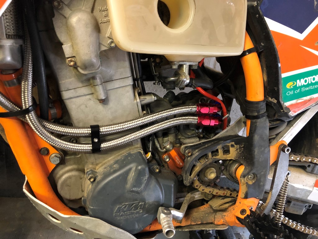

J'ai fini par me lancer concerner le radiateur d'huile.
Au final j'ai opté pour une technique venue des quadeurs, via l'utilisation de cet adaptateur :
https://www.ebay.fr/itm/Polaris-Outlaw-525-KTM-525-oil-cooler-adapter/184324615819?ssPageName=STRK%3AMEBIDX%3AIT&_trksid=p2057872.m2749.l2649
Le tout pése 1.2kg (et 100€) et n'ajoute en revanche pratiquement pas d'huile.
Le soucis sur ce moteur est que lorsque qu'il chauffe dans le technique / canicule, il à parfois du mal à demarrer et souvent l'embrayage qui colle et le point mort impossible à trouver.
Je suis content car j'ai pu valider le système sur 1300 km sous 40° avec des portions lentes, et je n'ai eu aucun soucis !

C'est un radiateur qui provient je ne sais pas trop d'ou, mais il a le gabarit de ceux des Diversion 600.
L'adaptateur je l'ai trouvé sur ebay : https://www.ebay.fr/itm/Polaris-Outlaw-525-KTM-525-oil-cooler-adapter/184324615819?ssPageName=STRK%3AMEBIDX%3AIT&_trksid=p2057872.m2749.l2648
Nous avons fait un mix TET / Vibraction !

Question bête, placé où il est, ça refroidi vraiment?
XPaY
XPaY
Pneu AV/AR : Noirs et rond
Messages : 155
Ville ou région : Essonne
KTM 525 EXC Multitask - Page 6 Empty
MessageSujet: Re: KTM 525 EXC Multitask   KTM 525 EXC Multitask - Page 6 EmptyMar 11 Aoû 2020 - 12:14
Oui ca fonctionne bien, sur la béquille au ralentit je n'arrive même pas à déclencher le ventilateur, alors que sans c'est plutôt rapide
Quelle est ta crainte? L'empilage de radiateur? Vu comme ca en effet ce n'est pas super optimale.
Mais c'est pratiquement systématique sur les voitures, et puis ce je n'avais pas vraiment d'autres emplacements possible

Pas de craintes particulières, je ne suis d'ailleurs pas un grand technicien.
Je pensais simplement qu'un radiateur devait être placé plutôt devant pour bénéficier de l'air, mais ce n'est peut-être qu'une idée reçue ;)
XPaY
XPaY
Messages : 155
MessageSujet: Re: KTM 525 EXC Multitask   KTM 525 EXC Multitask - Page 6 EmptyMar 11 Aoû 2020 - 12:21
Vu qu'il est placé au même endroit que celui d'eau tu te doutes qu'il n'y pas beaucoup d'autres endroits ou le coller

XPaY le ventilo sert pour la température d'eau ,je suis aussi d'accord que la T d'huile et la T d'eau sont étroitements liées mais attention.( Tu attaques à donf dans un col ,ta T huile va monter beaucoup plus vite que ta T eau ,inverse tu traines en ville c'est le contraire) . Pour moi à l'arrêt , moteur en marche cela ne change pas grand chose sur ta T eau et un peu moins deT huile par un peu plus d'échange avec l'air ambiant.par contre en marche la T huile va bien baisser et un tout petit peu la T eau

Oui je suis d’accord avec toi
Je me tate a installer une sorte de calorstat pour l’huile
Le principal est que je n’ai plus de soucis a chaud

Je pense que la pose d'un radiateur huile sur cette moto en été est un vrai plus surtout avec des portions techniques en plus   bien

Quelques réflexions qui me viennent en vrac :
- Radiateur d'huile sur bagnole peut-être mais c'est surtout quand le moteur n'est pas refroidi par eau (idem en moto sur XR, GS à air etc ... )
- Il existe des radiateurs d'eau grande contenance pour 525 (notamment utilisé en cross et supermot') et il faut voir comment ils font cravacher ce moteur sans pour autant y coller un radiateur d'huile
- En quad ça jardine pas mal et le poids à tirer n'est pas du tout pareil. De plus le radiateur d'huile est bien dissocié du radiateur d'eau et en position bien plus base
- Je ne comprend pas que tu ne rajoute quasi pas d'huile supplémentaire vu la longueur des durites et volume radiateur. Ce n'est pas grand chose vu la capacité initiale en huile du moteur mais en % ça devrait quand même parler ?
- Le fait d'installer ce radiateur si haut par rapport au carter d'huile moteur n'entraîne pas un déjaugeage du circuit? a moins que le circuit ne soit protégé par un clapet anti-retour incorporé dans les durites ? Si ce n'est pas le cas, lors de la mise en route, tu te retrouvera avec une perte de pression (et de lubrification essentielle bielle/piston/cylindre) le temps de mise en pression et purge du circuit d'huile.
C'est mon côté mécano qui questionne ;-)

=> Sur ma RSV4 le radiateur d'huile fait pratiquement la moitié de la taille du radiateur d'eau (qui fait déjà lui même environ 4x la surface des 2 radiateurs de la 525)
=> Le problème n'est pas quand tu le cravache, mais quand tu es arrêté. Tan que tu te déplaces tout va bien, a faire du surplace dans une montée tu galère et te retrouve avec un embrayage en prise direct permanente
=> Oui c'est pour ca qu'en quad ils le mettent tous, et que ce quad à une réputation de m...e. le radiateur d'huile est mieux placé sur leurs trucs car t'as beaucoup plus d'options, c'est plus simple. Le radiateur d'huile officiel KTM se mets au même endroit que le miens mais de l'autre coté du radiateur
=> Ca n'ajoute pas grand chose, mais je l'ai mesuré et ajuste mon niveau d'huile en conséquence
=> Au final sur le XR posté plus haut t'as le radiateur d'huile largement plus haut et c'est pourtant validé par honda en usine, pareil sur plein de moto air / huile genre les ducati MTS 1000.
Sur la mienne le radiateur n'est pas beaucoup plus haut que le haut moteur, et puis il reste toujours de l'huile dedans.
De plus je mets des coups de kick avec le décompresseur ouvert afin de faire circuler un peu le bordel
Le next step pour cet hiver est un espèce de calorstat qui bypass le radiateur quand l'huile est froide

J'ai tâté un peu d'enduro avec le 501 (quasi du franchissement) avant de la monter en mode rally et franchement ça ne chauffait pas du tout si ce n'est le ventilo qui faisait très correctement son taf. Mais bon c'est une autre conception.
Sinon je ne m'offusque plus de rien depuis longtemps . Le fait d'avoir fréquenté des préparateurs/sorciers de la mécanique peut-être ?  cool

Je ne connais pas les 501, mais effectivement quand je suis les aventures de rollinghobow & co ils n'ont pas ce genre de problème
Tan mieux s'ils ont corrigé les soucis du RFS, quand tu regarde comment est fait le bloc il y a beaucoup de differences
Le système KTM OEM c'est celui ci

https://jagg.com/collections/by-pass-valves/products/4050
je n'ai trouvé que ca, si quelqu'un connait mieux et/ou moins chère je suis interessé happy

A ok. On voit le clapet anti retour sur une des connectiques de durites et le filtre à huile plus petit pour compenser l'épaisseur de l'adaptateur. Par contre grosse contenance d'huile apparemment ce radiateur.
Mais le budget encore une fois ...

Il me semblais l'avoir vu a 400 un peu partout. En effet dans tous les cas les prix restent un peu dingue.
Et +1 pour les 500 et 501 récentes, pour limer par mal de retour d’expériences en ce moment, il semblerait que les soucis de surchauffe soient globalement vachement moins présents.  Mais pour avoir eu un 525 pendant 7 ans en enduro, c'est clairement obligatoire à mon sens, perdre la moitié de l'eau et ne plus avoir d'embrayage a la première difficulté lente, sans parler des dommages moteurs, c'est un peu dur smile
