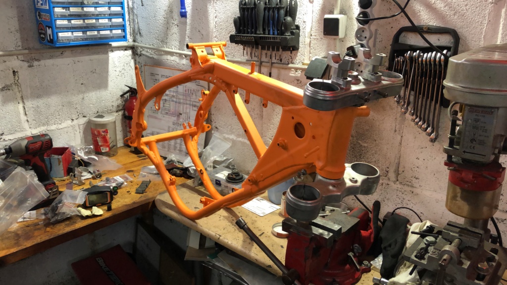

J'ai finalement récupéré les pièces eparpillé un peu partout!
Le cadre à été repeint à l'epoxy (95€) , les T de fourche au belgom et roulements de direction neuf (40€) :

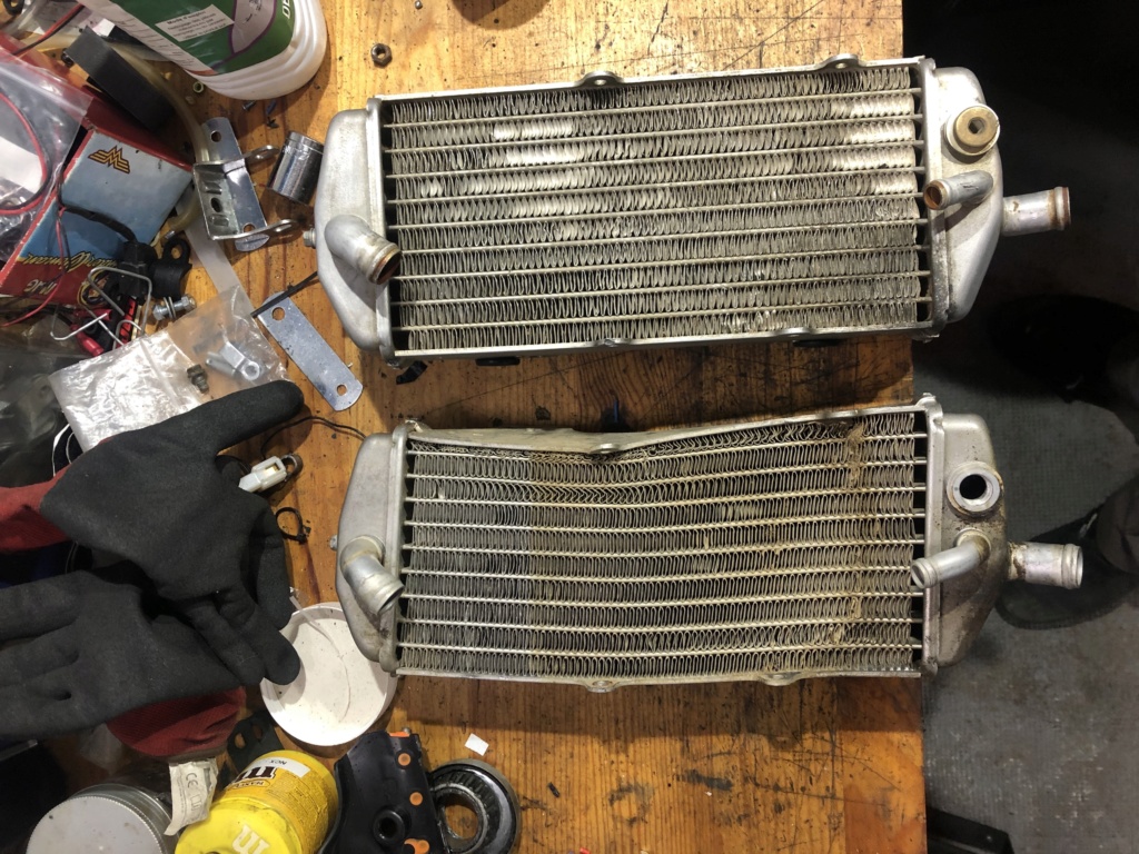

Et puis changement du radiateur (35€) , qui bien qu'il ne fuyait pas avait quand même une sale gueule

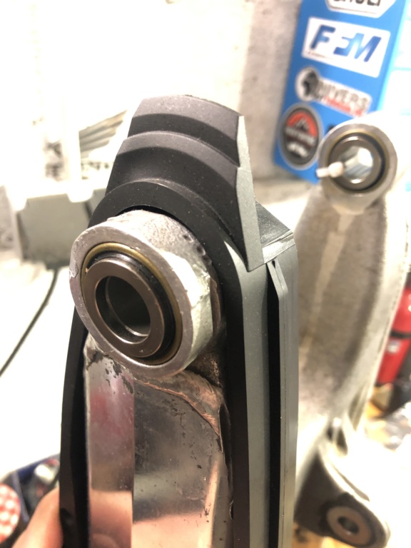

Changement des cages a aiguille de bras oscillant (60€) et tous les patins (50€) :
Un des cages était vraiment morte, tout de rouillé dedans et des aiguilles qui se barrent. Pour la sortir j'ai du aller chez un pote qui possède une presse...
Passage au belgom

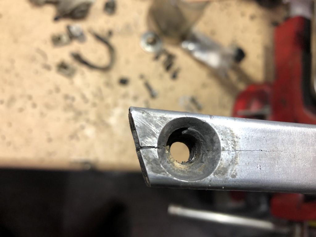

J'ai récupéré la boucle arrière juste avant le confinement.
Malheuresement l'artisan n'a pas eu le temps de la reparer / renforcer
Je vais quand meme m'en servir pour finir mon montage, j'en ai profité pour y mettre "un petit coup de polish"

Elle a sacrement mangé cette boucle.
Alu je suppose.

Oui alu
Le pire est que non elle n'a pas specialement dégusté; toutes les EXC de cette génération ont le soucis
Je vais me renseigner pour la faire dupliquer en version acier, certains l'ont fait ca fait 1.5kg en plus mais plus facilement réparable et plus durable

bonjour
sacré boulot ! oui en acier ce sera bien mieux et pour le poids sur cette machine ça se sentira pas !

Hello XPaY
En effet c'est chronique sur les modèles de ces années.
La mienne est fendue comme la tienne, certainement depuis un bon moment.
Que faire ? laisser tel quel si tu ne charge pas du bagage sur la boucle,
Ou bien renforcer par soudure alu ou remplacer par boucle artisanale acier.

Le soucis est que j'aimerai bien y mettre des bagages :(
Laisser tel quel si tu fais des sorties enduro oui, mais si tu veux aller "loin" ca m'embete
Concernant la réparation c'est ma première piste, mais sans être expert quand je regarde les "craquelure" elle me semble logique compte tenu de la conception de la boucle
La renforcer oui a voir; j'explore cette piste en même temps que celle de la boucle artisanale en acier

Ma boucle arrière est fissurée aussi, mais uniquement sur l'enveloppe en alu, et sur les deux trous du haut. Mais il y a un implant à l'intérieur, en acier lui, normalement, avec ces implants, selon leur longueur à l'intérieur de la boucle, ça doit quand même répartir la pression et empêcher la casse non ?

Pour la boucle plus le temps passe plus j'envisage de tester en laissant comme ca ouais, d'autant que je ne peses pas particulierement lourd (76kg).
