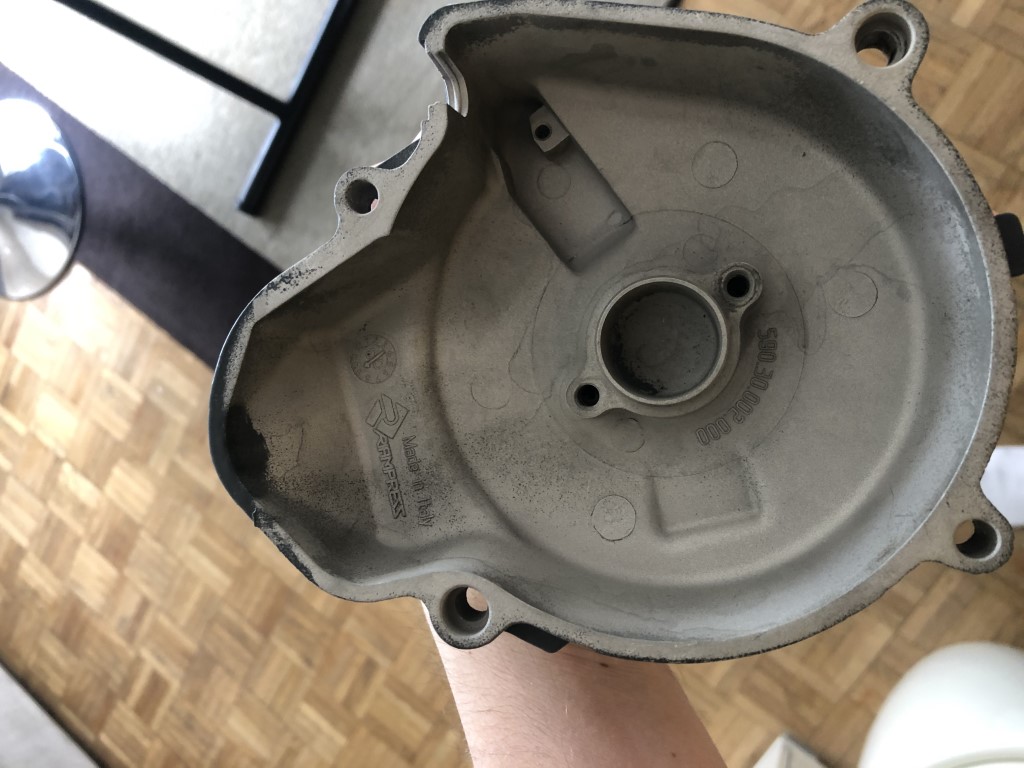

J'ai enfin reçu mes carters!
Vu le prix que j'ai payé (merci le virus), je suis quand même dégoutté d'avoir un vielle coulure dégueulasse sur le plan de joint...
KTM 525 EXC Multitask - Page 4 Img_2049
On ponce bien tout ca, on remet la vitre et tout le bazars remontage à la loctite, on démarre, ca ne fuie plus  cheers
Par contre grosse désillusion concernant ma "trouvaille" électrique. Je n'avais pas testé avec le phare monté, mais lorsque je branche le module de conversion, la puissance des ampoules s'écroule :(
J'ai testé en le branchant directement a la sortie du stator et c'est pareil, je suis dégoutté. Par de soucis sur les ampoules à LED mais je ne vais pas le laisser comme ca, je penses que ca lui tire trop la tronche; je vais réfléchir à faire différemment (en tentant d’éviter d'acheter le kit trailtech)
