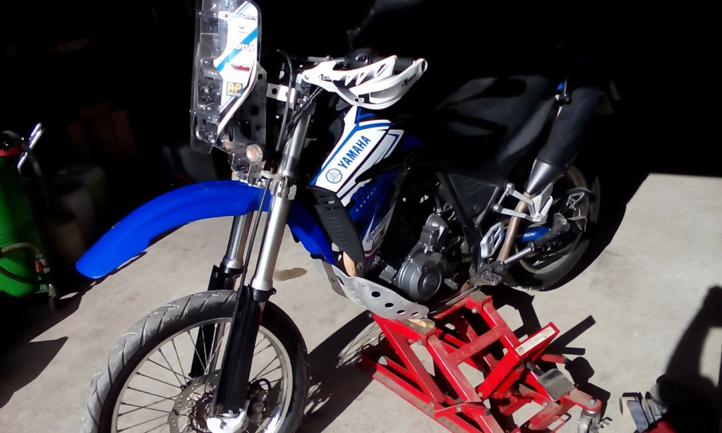

Petit retour d'une prépa qui va bien sur un XT660R .
Base: XT660R de 2010
Déjà bien upgradée.
Aucune prépa moteur ni échappement. Par contre tête de fourche/navigation Motoboxer qui va bien et amorto EMC réglable compression/détente et réglé avant envoi pour le poids plume de m'dame  bien
XT660R Rrrrr Img_2288
XT660R Rrrrr Img_2287
XT660R Rrrrr Img_2286XT660R Rrrrr Img_2289
Petit kit déco qui va bien aussi et qui relève le côté un peu fade de l'origine.

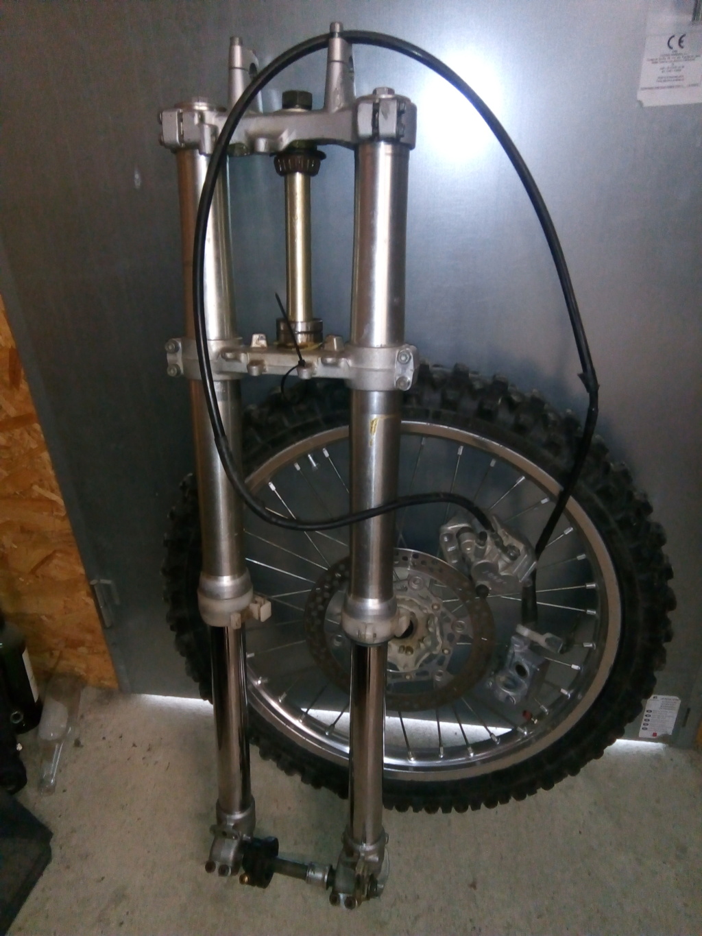

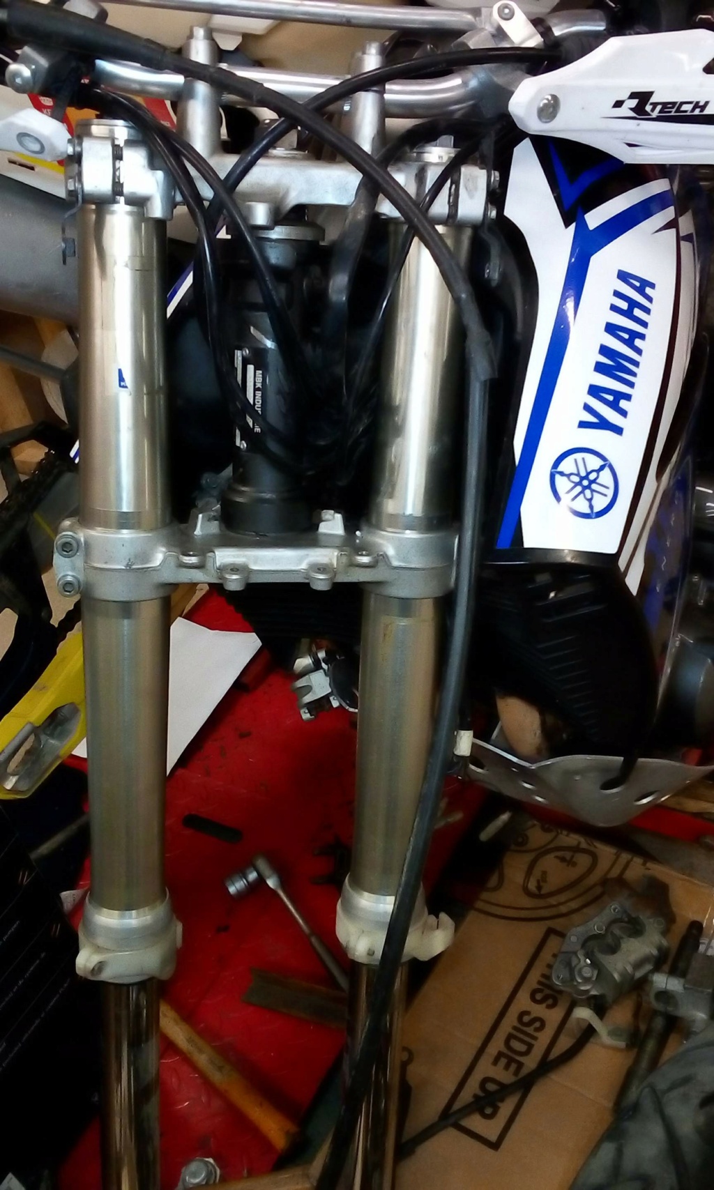

Ensuite comme j'avais ça qui trainait :
Fourche complète de Yamaha WR450F de 2001
XT660R Rrrrr Img_2290
Je me suis dit : pourquoi pas.
On redémonte
XT660R Rrrrr Img_2291

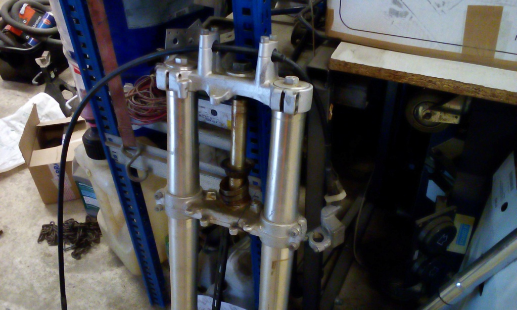

On compare en démontant et en prenant les mesures
 XT660R
XT660R Rrrrr Img_2292
WR450F
XT660R Rrrrr Img_2294

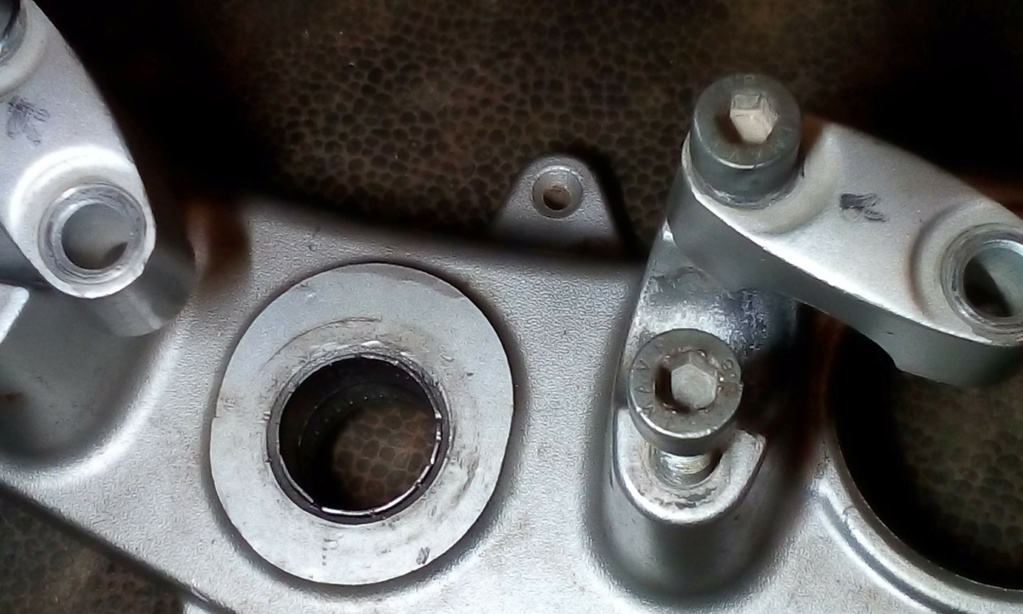

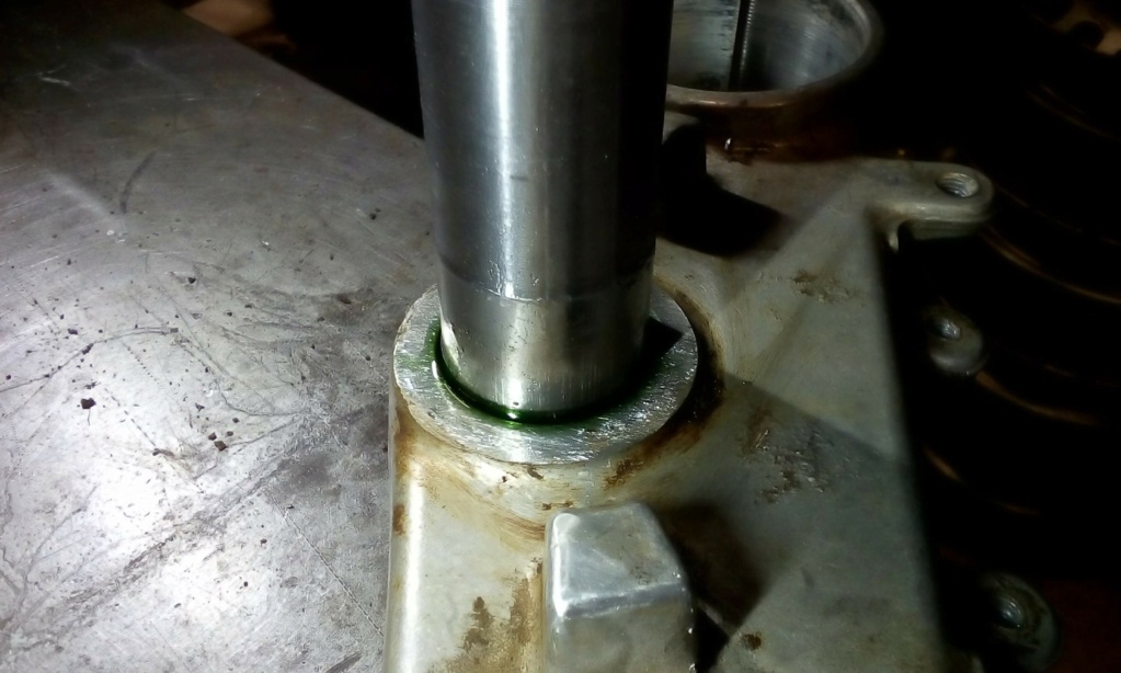

Je récupère l'axe de roulement de la XT660R pour la poser sur les T de la WR450F.
0.10mm de différence au T inférieur entre les 2 que je récupère au 648 Loctite. J'aurai préféré au 660 mais introuvable. La partie basse du tube de roulement clipsée s'adapte à merveille sur le T inférieur de la WR450F.
XT660R Rrrrr Img_2295
XT660R Rrrrr Img_2299
1.2 mm de différence pour le T supérieur que je compense avec une douille maison de 0.6 d'épaisseur.
XT660R Rrrrr Img_2296
Montage de l'ensemble des T et pose des tubes avec nouveau joint spy et vidange huile qui va bien

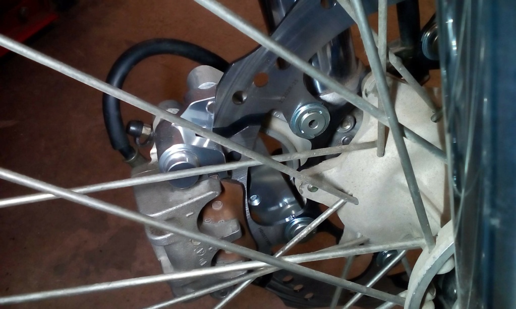

J'ai monté l'étrier de frein de la WR450F avec l'émetteur de la XT660R.
J'ai commandé une patte de déport pour passer du disque 245 en 270. Disque en 270 aussi bien sur.
Je dois souder une butée sur le cadre car butée arrière sur XT660R et butée avant sur WR450F.

Hello, beau travail ! Tu as des photos un peu + générales pour se rendre compte du rendu ?
Pourquoi avoir choisi cette tête de fourche plutôt que le kit rally OTR ?
Messages : 3789
XT660R Rrrrr Empty
MessageSujet: Re: XT660R Rrrrr   XT660R Rrrrr EmptyJeu 30 Sep 2021 - 10:51
Les photos viendront quand j'aurai terminé. Là j'attend les pièces pour compléter le freinage. (et du temps pour travailler dessus)
Sinon le kit OTR? il est prévu pour compléter le réservoir de 24l ( le prix sifflote ) . De plus il est non-peint et je le trouve assez lourd en visuel (devant comme derrière le guidon).
Le kit Moto-Boxer est plus light et de plus fourni avec des LED's nouvelles génération qui dépotent  bien ( et c'est français  clin d\'oeil )
Messages : 3789
XT660R Rrrrr Empty
MessageSujet: Re: XT660R Rrrrr   XT660R Rrrrr EmptyJeu 30 Sep 2021 - 11:57
Ca va quand même radicalement changer la donne. On passe de 225 mm à 300 mm de débattement à l'avant. Les marches vont se prendre sans s'en rendre compte clin d\'oeil
C'était son gros défaut je trouve. Encore plus que sur la XTZ660. Je passais souvent de l'une à l'autre sur les grosse difficultés qu'on rencontrait sur une Transpy côté espagnol par ex. et malgré sa légèreté qui m'étonnait (par rapport à l'enclume de XTZ660) Sa fourche était encore plus merdique que la XTZ660 qui n'est pas une référence non plus  sifflote
Bon on augmente la hauteur (+/- de 3cm) mais ma femme a de grande jambes  smile

Ai retrouvé une topho lors du 1er montage à blanc.
XT660R Rrrrr Img_2301

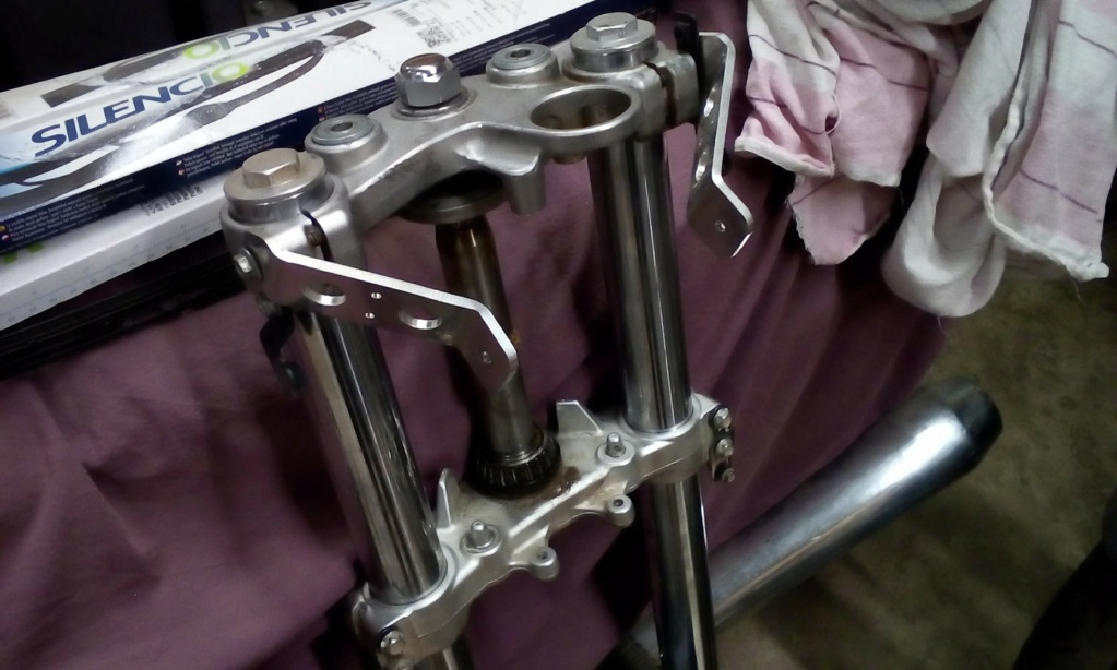

On a avancé un peu ce w-e
Patte de déport Braking pour disque de 270 (origine 245)
XT660R Rrrrr Img_2302
Disque flottant NG Brake de 270mm
XT660R Rrrrr Img_2303

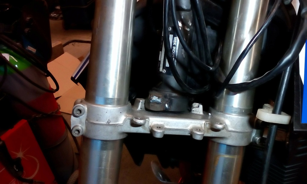

Butée de cadre . Le T de fourche d'origine inférieur donnait la butée sur l'arrière. Ici sur la fourche WRF c'est sur l'avant. J'ai posé une surface plus large pour évitée de retomber sur la partie déjà marquée (récupération d'un écrou de la bonne hauteur/largeur)
XT660R Rrrrr Img_2304
Suite à venir avec fabrication d'une patte supplémentaire sur le T supérieur pour reprendre le Neiman d'origine et garder la fonction antivol.

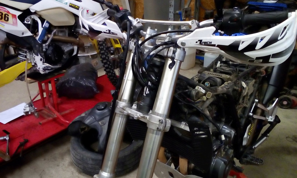

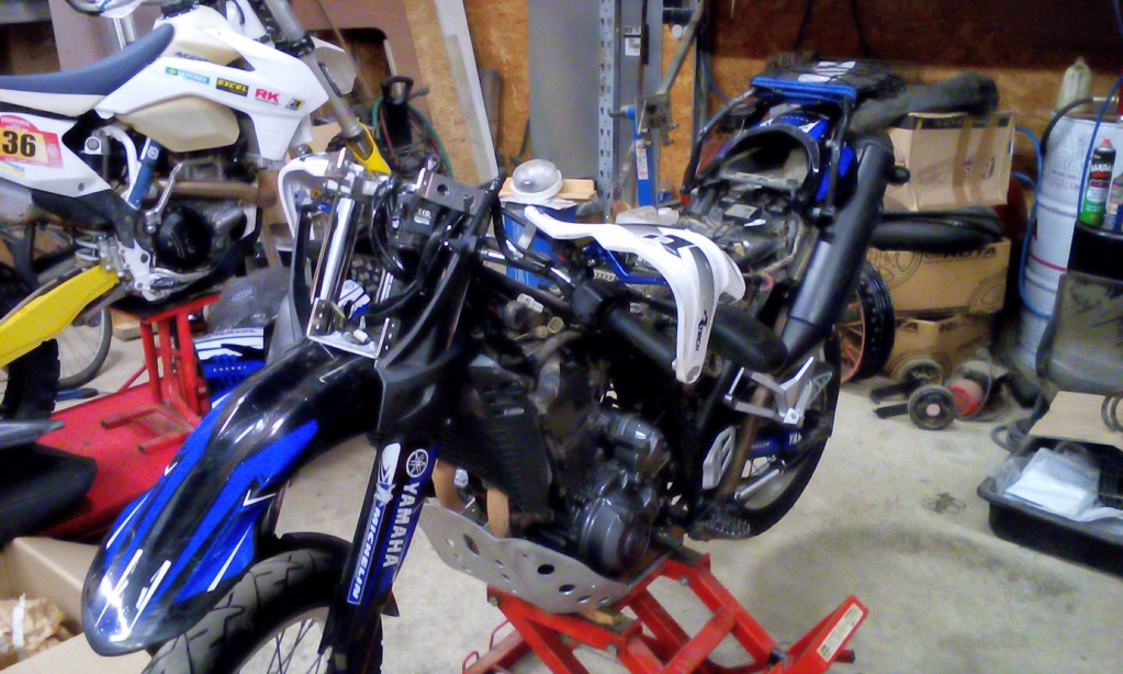

MessageSujet: Re: XT660R Rrrrr   XT660R Rrrrr EmptySam 6 Nov 2021 - 12:24

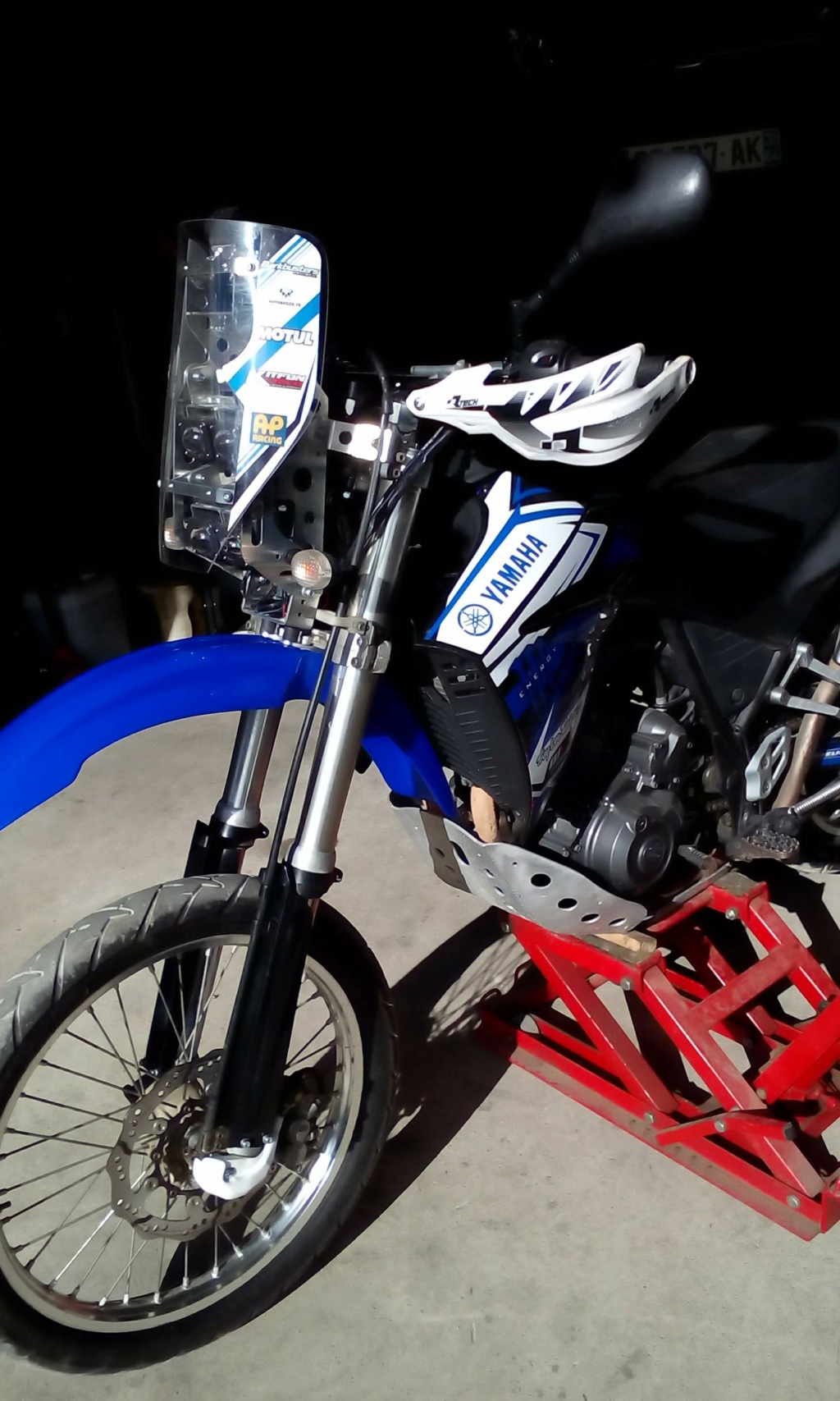

Pendant que les potes "étudiaient" Osmand et s'empiffraient de pizza's ( et plus) je remontai les périphériques et cosmétiques de la XR660RP  (RP comme racing pro  cool )
Voilà ici bas +/- fini
XT660R Rrrrr Img_2305
XT660R Rrrrr Img_2306
Encore du travail côté réglages en remontant les tubes de 10 mm, finaliser les passages de câbles/gaines, monter une 2eme jante avant en pneu cramponné ( j'ai 2 roues ar pour route et TT), virer les repose-pieds passager (boulonné ici donc facile alors que la précédente c'est soudé) , un guidon en 28 et ,qui sait, une ligne de pots, déco sur GB et protection de fourche.
