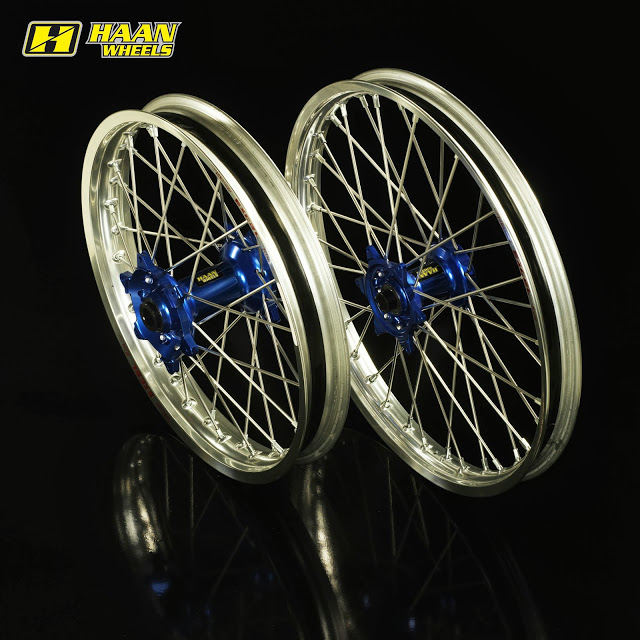

Bjr,
Je suis entrain de préparer ma 450 EXC de 2013 et de mémoire une roue arrière d'autre modèle de KTM ex 660 ou 640 ADV muni de l'amortisseur de couple serait compatible, st ce que quelqu'un sais quels modèle et peut me confirmer

Préparation KTM 500 EXC pour le Raid de l'Amitié - Page 5 Roue_h11
Bonjour Etinag
J'ai acheté ma roue pour la FE501 chez Nomad ADV:
Roue arrière Haan avec moyeu Cush Drive pour Husqvarna FE
695,00 € - 710,00 €
J'avais consulté directement HAAN (le fabriquant) et c'était plus cher de 50 euros que Nomad ADV (!!!), elle fait aussi 2kg de plus que la roue d'origine.
C'est pas donné mais comme j'utilise aussi ma moto sur la route,  ça devrait protéger les pignons de la boite

MessageSujet: Roues cush drive KKE racing    Préparation KTM 500 EXC pour le Raid de l'Amitié - Page 5 EmptyLun 20 Nov 2023 - 18:32
Bonjour Etinag
695,00 € - 710,00 €
Il existe chez KKE racing des roues cush drive pour EXC/FE à 399€. Je ne sais pas ce que ça vaut.

j'utilise c'est roues depuis deux ans
elle sont en parfait etat
https://www.vmx-racing.com/products/vmx-cush-drive-wheels-21-18-fit-ktm-exc-xcw-250-2003-2020-orange-hub-660
denis..
denis..
Messages : 777
MessageSujet: Re: Préparation KTM 500 EXC pour le Raid de l'Amitié   Préparation KTM 500 EXC pour le Raid de l'Amitié - Page 5 EmptyMer 22 Nov 2023 - 11:45
Pas de voile ,de casse de rayons ou de pocs sur les jantes en 2 ans d'utilisation ?
 Ces jantes  vmx me semble les memes que celles du site kke racing évoqué par  Franck
Intéressé pour ma Béta 480 dont la jante avant a une vie très tumultueuse et surtout ke poyeux amorti...
Derniere question,les moyeux sont rouges ou oranges ?
