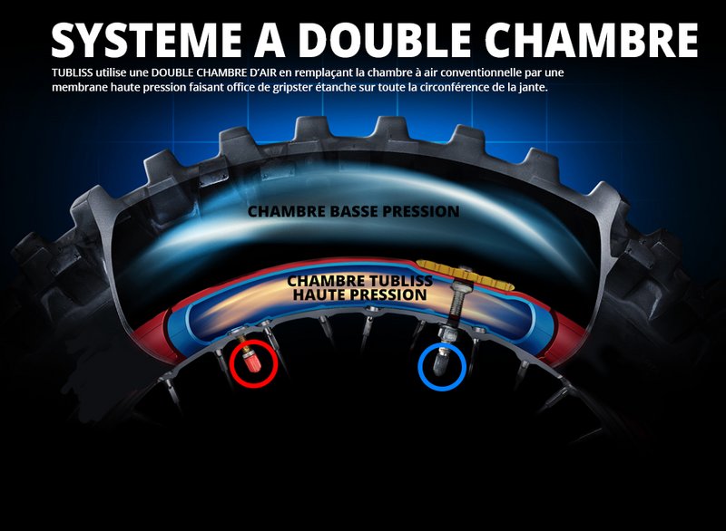

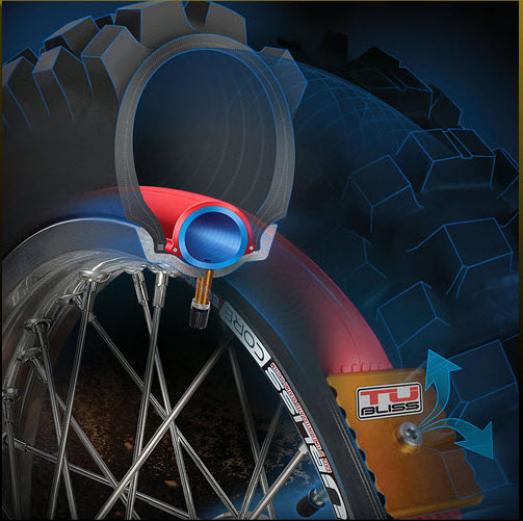

Mais du coup, qu'est-ce qu'un Tubliss ?
C'est un système de double chambre à air qui permet de rouler avec une pression très basse (voir même à plat) pour avoir un maximum de grip.
Ma nouvelle ancienne : Beta Alp 4.0 - Page 36 Double-chambre-tubliss-1-1
Ma nouvelle ancienne : Beta Alp 4.0 - Page 36 Feature-tubliss-core-18-inch-kit
Les avantages que j'y trouve :
- on met la pression qu'on veut
- si on crève, le pneu est toujours maintenu sur tout le pourtour de la jante donc on peut toujours rentrer "au camp d'base"
- le kit est quasiment inusable
- réutilisable sur d'autres moto
- universel (pas de choix de taille mis à part de diamètre de jante)
- plus léger qu'un bib
- même prix qu'un bib (en fonction des réduc', tu peux trouver aux alentours de 100€)
- un bib s'use et c'est super chiant à changer
- un bib s'aplatit lorsque la moto reste sur la béquille latérale un long moment
- le tubliss en lui-même protège les impacts sur le cercle de jante car la petite chambre est gonflée à 8 bars donc tu peux y aller avant de taper le cercle)
Les inconvénients :
- on peut toujours crever le pneu. J'ai donc un kit de mèches avec une mini pompe de vélo dans le sac pour les longues sorties. Ca ne m'est encore jamais arrivé)

à savoir pour le tubiliss non homologué sur route comme le bib d ailleurs
Oui effectivement...! Mais bon, va savoir pourquoi.
Je suppose que c'est juste un souci d'homologation CE ou NF ou truc du genre.
Tout comme je n'ai jamais compris pourquoi les pneus pluie de moto de circuit ne sont pas homologué sur la route.
Autant les pneus slicks c'est compréhensible (si tu pars au sec et qu'il se met à pleuvoir, ça peut être dangereux), autant les pluies, mis à part le bouffer à vitesse grand V sur le sec, il va pas t'arriver grand chose.
