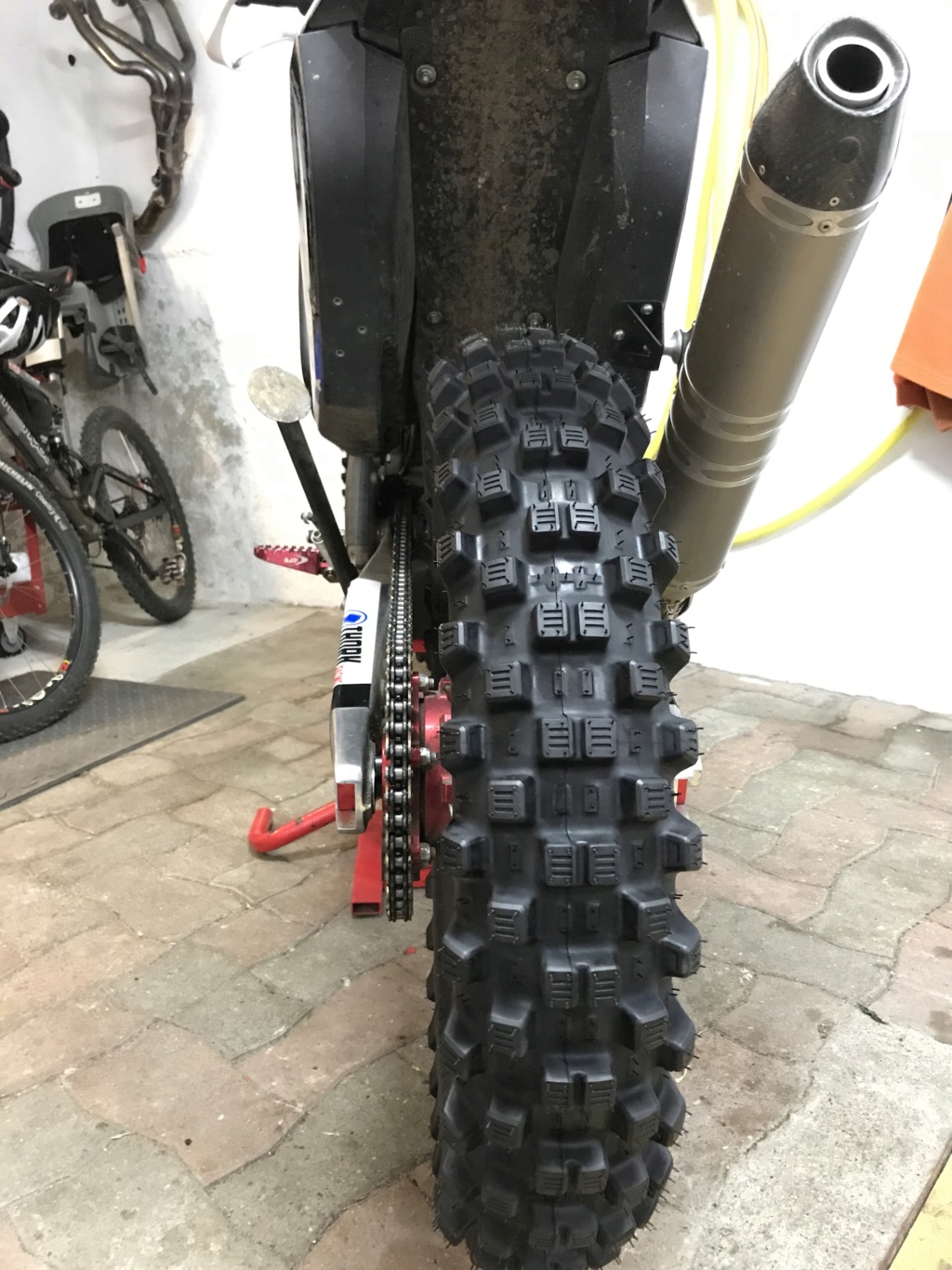

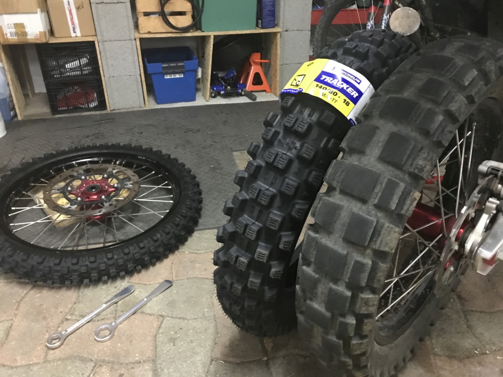

Bon sinon j'ai repris l'entrainement du changement de gommards à la mano, c'est comme le vélo, ça ne s'oublie pas. Les doigts dans le nez avec les spatules motion pro, nickel!
Une de plus! AJP PR7 Auvergnate - Page 5 Img_1015
Une de plus! AJP PR7 Auvergnate - Page 5 Img_1017
Il était temps vu ce qu'il est tombé ces derniers jours, j'aurais pas fais le malin avec les TKC 80 limés...

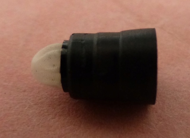

Une de plus! AJP PR7 Auvergnate - Page 5 Img_0028
Vu que l'injecteur était sorti, j'ai voulu nettoyer son micro filtre tant qu'à faire (suivant la préconisation de Rogier sur youtube, entre autres) mais pas moyen de le faire sortir. J'ai pas voulu insister par peur d'abimer quelquechose donc je l'ai remonté comme ça...
On peut le faire avec une vis "parker" et une pince mais il y a mieux :
