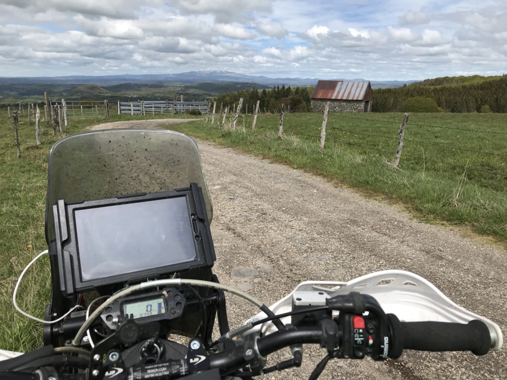

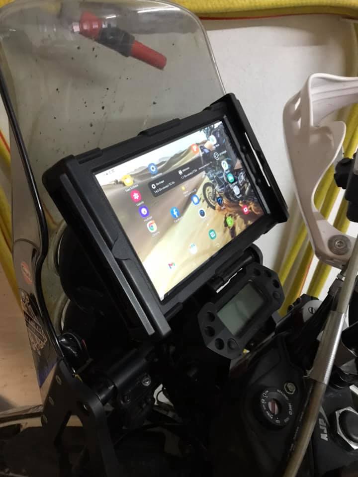

Dernière évolution en date (même si ça remonte à cet hiver): Tablette 8 pouces de la PR7 2021, sur mon modèle 2017.
N'ayant pas de visibilité sur le délais pour pouvoir commander le matos d'origine chez AJP j'ai fini par commander les éléments suivants, car le GPS de ma tablette d'origine ne fonctionnait plus et elle ramait tant qu'elle pouvait.
Samsung galaxy tab A8 t290 ou t295 (4g) : 160€
Coque renforcée: 50€
Support RAM: 35€
Une de plus! AJP PR7 Auvergnate - Page 7 15929110
Une de plus! AJP PR7 Auvergnate - Page 7 15998510
Une de plus! AJP PR7 Auvergnate - Page 7 Img_4923
J'ai juste fais en 5 min une petite plaque d'adaptation avec les perçages AMPS du support RAM et ceux du bras d'orgine.
Une de plus! AJP PR7 Auvergnate - Page 7 15962010
Gros avantage, je peux sortir la tablette du support en 2 secondes (alors qu'avant c'était pas démontable rapidement et sans outil).
Branchement sur ma prise USB que j'avais déjà pour le tel (piqué sur alim de la tablette d'orig).
Seul bémol c'est le câble qui sort droit, je vais en commander un à 90°, pour qu'il soit moins exposé. Mais je viens de faire un trip assez technique de 900 bornes et pas de souci.
La coque n'est pas étanche mais elle protège quand même bien. Durant une bonne portion de route sous la pluie battante ça a juste mouillé un peu par capillarité entre la face avant de la coque et la tablette, mais pas de pb, elle est résistante à l'eau meme si il ne faut pas la plonger dedans.
Je trouvais l'écart de prix non justifié de la Activ tab 3 (plus de 2x plus chère) qui elle est étanche, et pour mettre sur une moto ça suffit je trouve, je ne compte pas la jeter dans une rivière sous 50 cm d'eau... D'ailleurs mon collègue qui a pris la active, ben elle ne fonctionne plus au bout de 2 mois, les boules.
